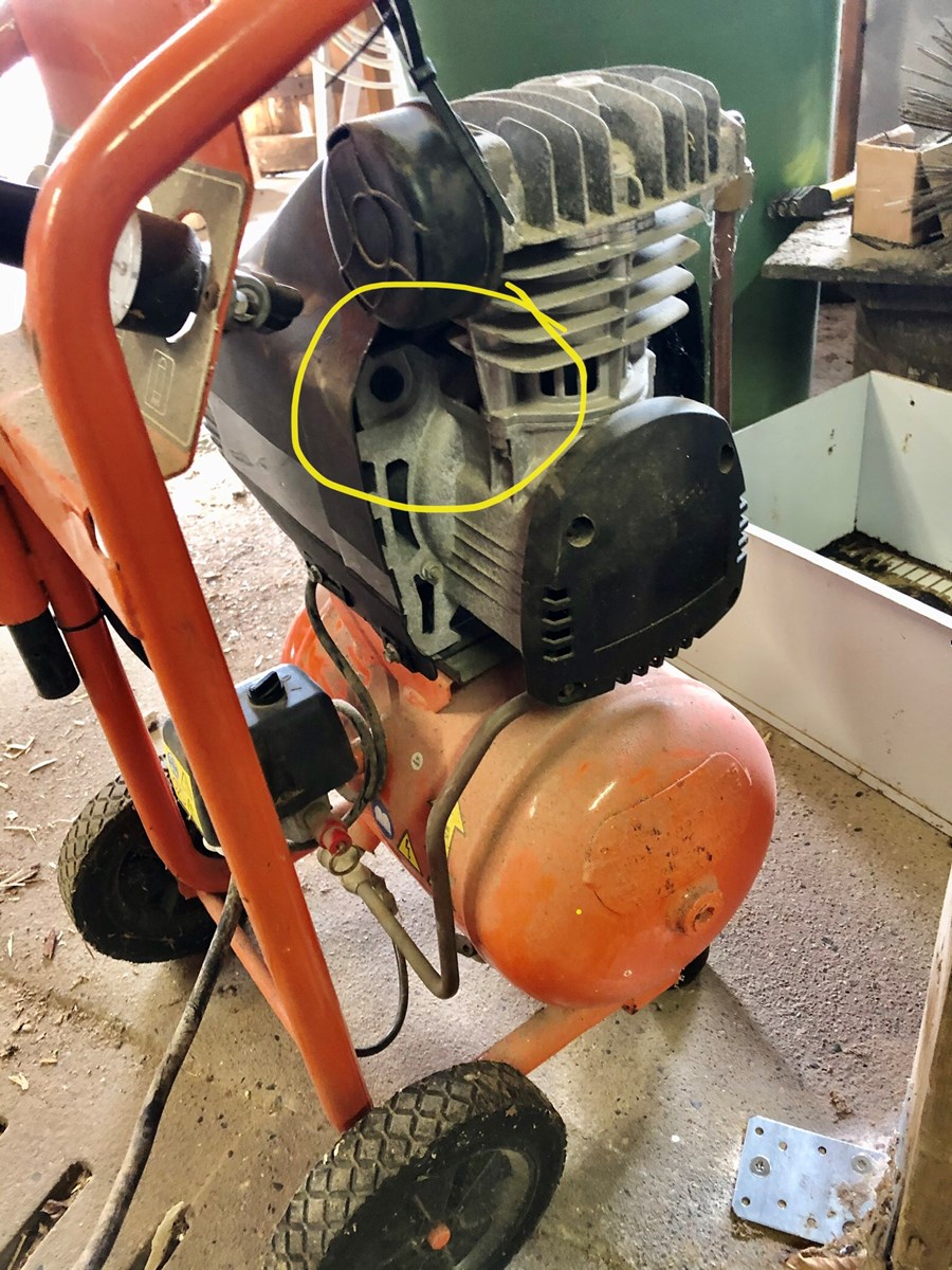

Jeg anskaffede mig for nogle år siden en paslode kompressor proline 215. Fin lille hobby kompressor til ombygning. Den er oliefri og har kørt upåklageligt indtil i vinters. Den står ude i uopvarmet værksted og jeg skulle lige have noget luft i et dæk hurtigt og kommer til at slukke på stikkontakten og ikke kompressoren.  Da jeg prøver at starte den igen står den og hukker noget i det. Jeg slukker for den og får ikke gjort mere ved den der. Jeg ville så se om jeg kunne få liv i den for nylig, men nu er den helt død- den siger intet når man slutter til strøm. Den har kostet 2200 fra ny, så det er spørgsmålet om det kan svare sig og forsøge at reparere den eller man i stedet lige så godt kunne købe en billig ny?
Nogen der ved om den er helt færdig? Eller om den kan fikses og om det kan betale sig?

Der er måske et termorelæ indbygget i styringen. Prøv at tage dæksel af start anordning og læg op her.
Der sidder åbenbart (ja hullerne i ens viden kan jo overraske😮) en form for afbryder på siden som jeg kunne trykke ind og vola så startede den 😀😀😀😮
