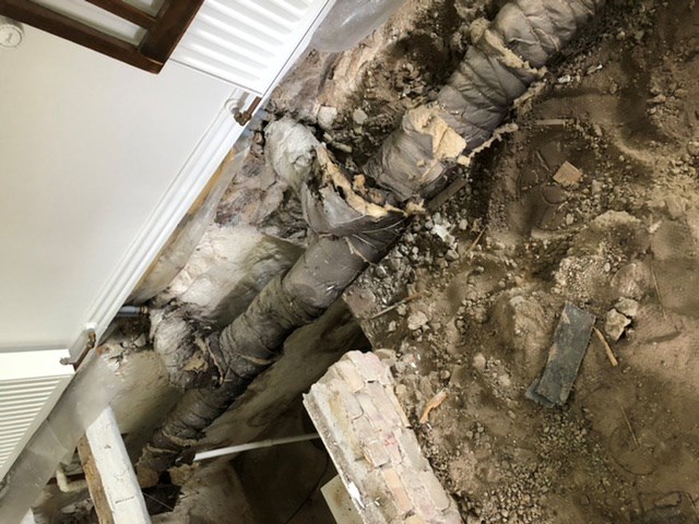

Bør jeg skifte denne gamle isolering med nymodens rørskåle? Isoleringen er rimelig uden synlige brud.
Er varmetabet signifikant?
Der etableres ny krybekælder m. udluftningskanaler.

Varmerør bør altid placeres på den varme side af isoleringen.
Hvis du absolut vil have dem liggende i en kold krybekælder, så kan du næsten ikke få nok isolering på dem. Det du har nu, er sikkert blot en lamelmåtte på ca. 20 mm tykkelse med et lag "tjæret" pap yderst. Det er bestemt ikke ret godt isoleret efter nutidens norm, og er sikkert lavet dengang 1000 l fyringsolie kostede omkring kr. 300,-.
Tak, jeg giver dem en gang rørskåle og får samlingerne gjort tætte.
Du må ikke vælge de billige skumrørskåle med 13 mm isolering - det er slet ikke nok. Brug Rockwoll eller lignende rørskåle gerne med 50 mm isoleringstykkelse.
