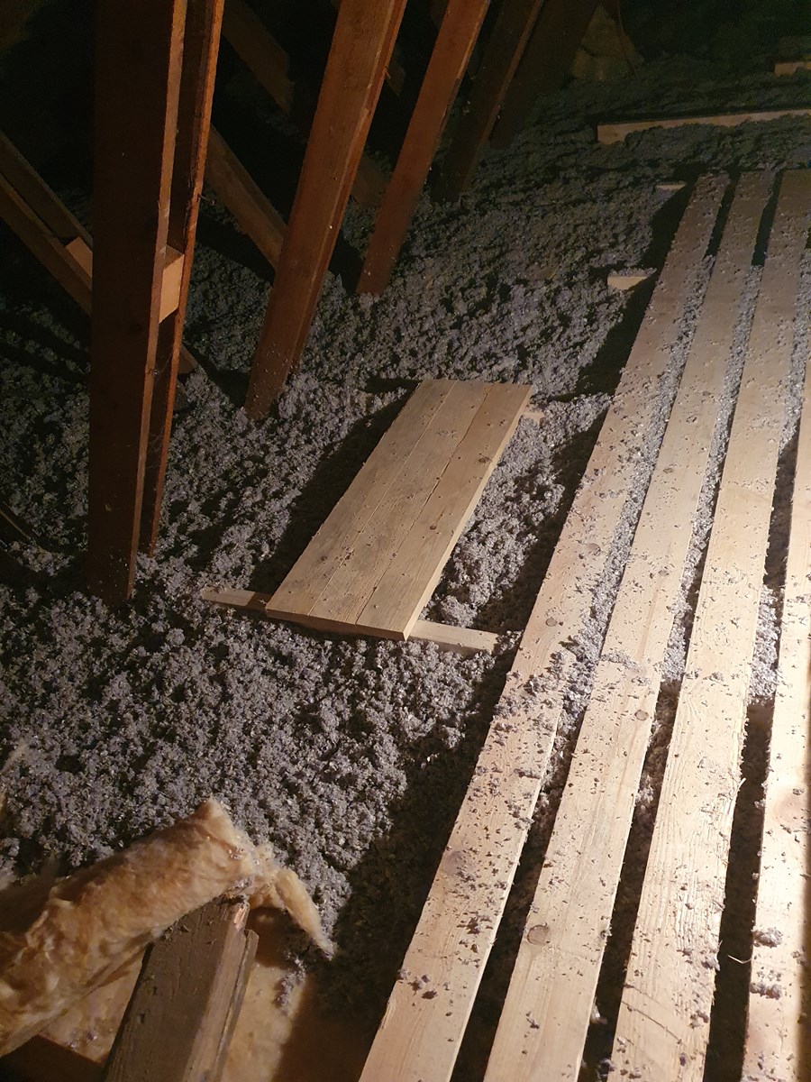

Du kan sagtens selv smide papiruld ud. Det er komprimeret i poserne, men det deler sig bare du rører ved det. Bruger selv kun papiruld på loftet og har for et par uger siden smidt 10 poser ud.
Det støver lidt, men det er SÅ dejligt at arbejde med, i forhold til rockwool og så kommer det ind i alle hjørner.
Har en "kost" uden børster til at fordele det med
