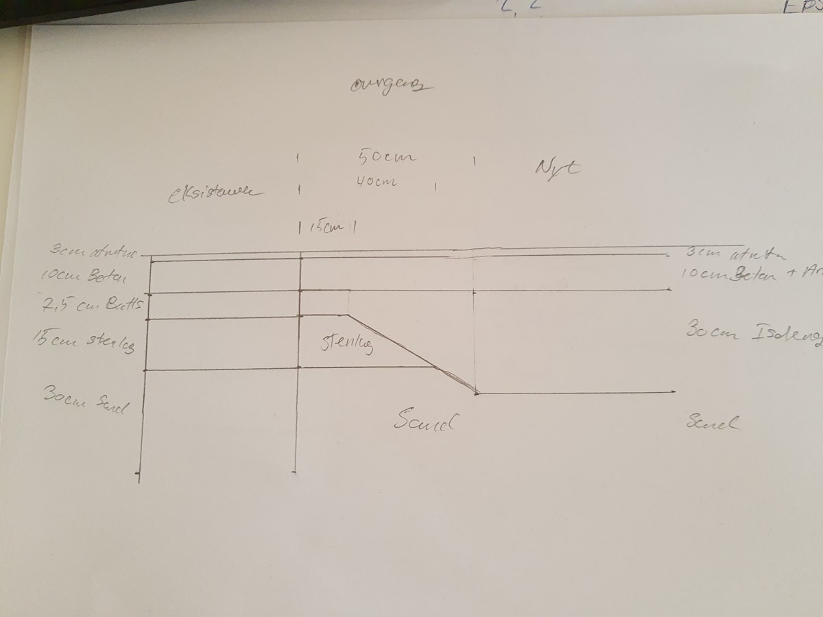

Hej vi skal igang med at banke gulv op og gøre klar til udgravning for et nyt badeværelse i en parcel fra 1981.
Fra tegninger skulle oprindelig gulv være
3cm afretning,
10cm Beton
7,5cm batts
15cm stenlag
30cm sand.
Jeg tænker den nye opbygning under badeværelse med gulvvarm
3cm afretning,
10cm beton, rionet + gulvvarme
30cm isolering
sand.
Indervægge skal flyttes, og sættes på beton dæk efterfølgende.
Jeg skal have sat nogle støvvægge, og af hensyn at at vi skal bo i huset under ombygning vil jeg ikke optage mere plads end nødvendigt.
Hvor lange "overgang" skal jeg regne med for at stenlaget ikke skrider sammen når jeg grav ud og opbygger det nye gulv?
På den oprindelige tegning, er der ligeledes en "varmekanal" langs ydervægge 20x30cm, hvad kan jeg forvente at finder her? og vil det kunne grave fri under
