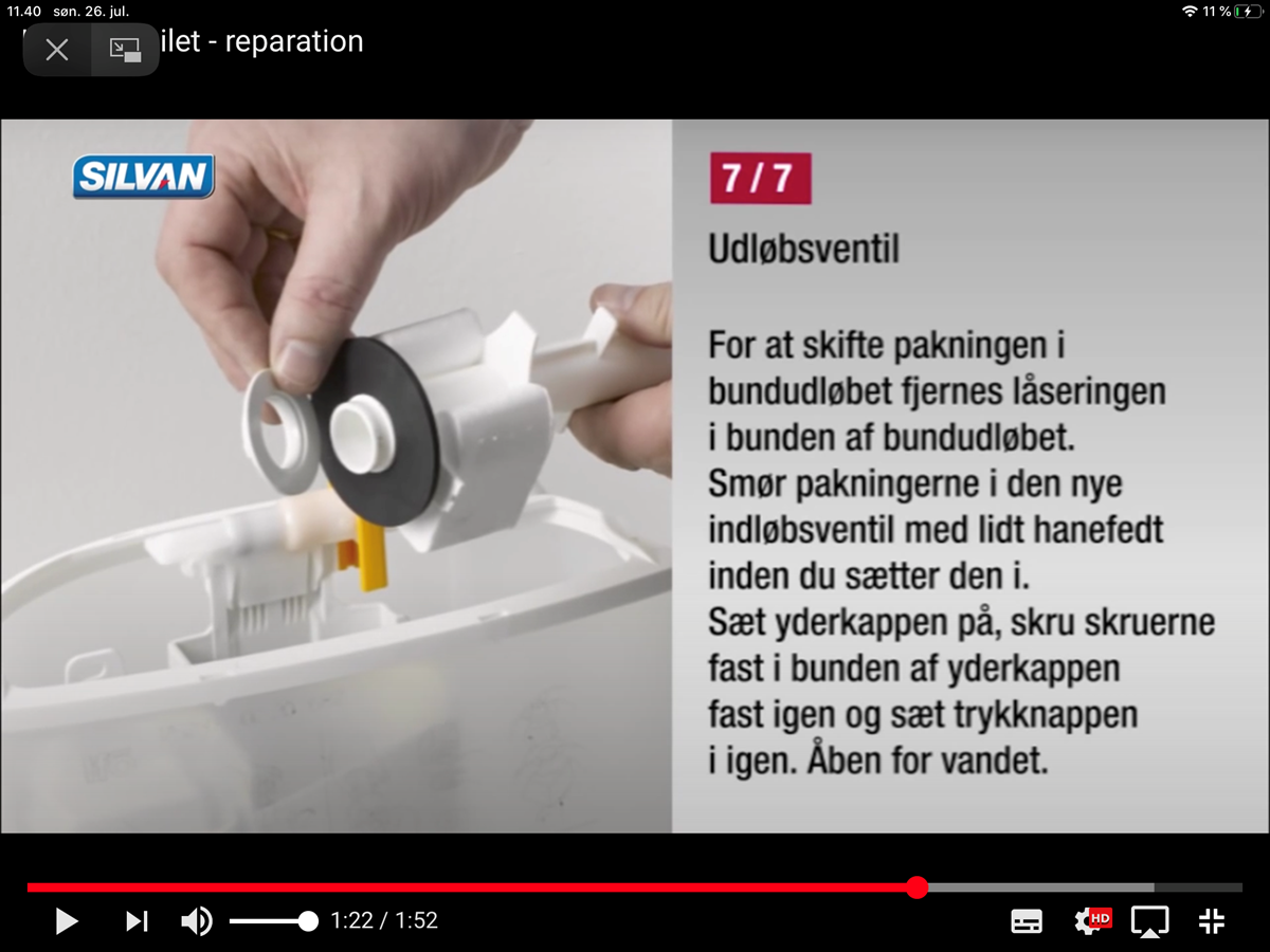

Vi har tjekket en YouTube film og skilt toilettet ad ift. om der skulle være skidt i indløbsventilen/slangen (slangen med gul spids) men den var fin. Der var en del kalk i “systemet“ som vi har vasket væk.
Vi ved ikke om det er bundventilen som laver larm. Jeg kan ikke finde ud af hvordan man skifter den. Der sidder en hvid låsering foran, men jeg ved ikke om den skal drejes af (det virkede ikke) eller om den skal vippes af med en skruetrækker. Er bange for at knække den. Den sorte pakning var fyldt ned kalk.
