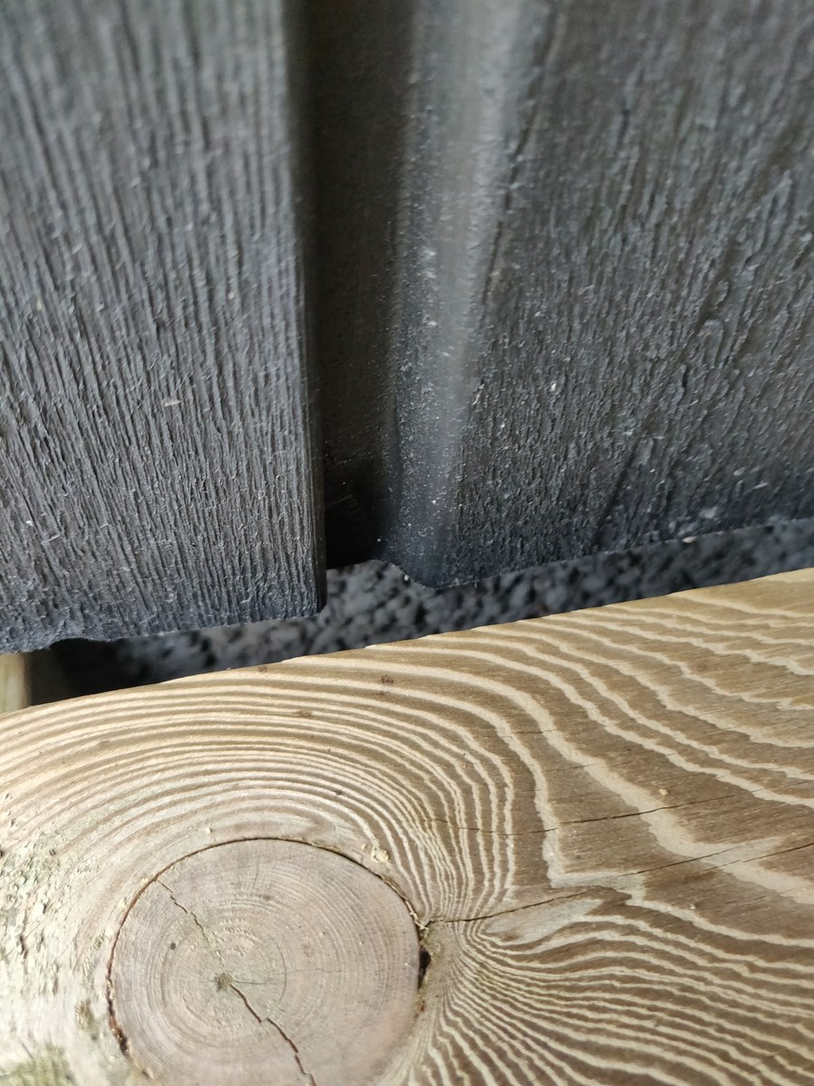

Har købt et sommerhus, hvor vi fik en fagmand til at kigge det hele igennem inden vi købte. Én af de ting han nævnte var at vores leca fundablokke burde spartles for at undgå fugtskader (se billede herunder). Jeg har nu forsøgt at undersøge det men kan ikke finde noget på nettet om det. Er det nødvendigt? Huset er fra 2016
Hvad et det dog for en "fagmand" der mener at de skal spartles?
De skal pudses med sokkelmørtel, eller pudses med en multipuds f eks. Weber 280 eller alfix durapuds.
Men korrekt at overfladen skal lukkes af så i ikke risikerer frotsprængning.
