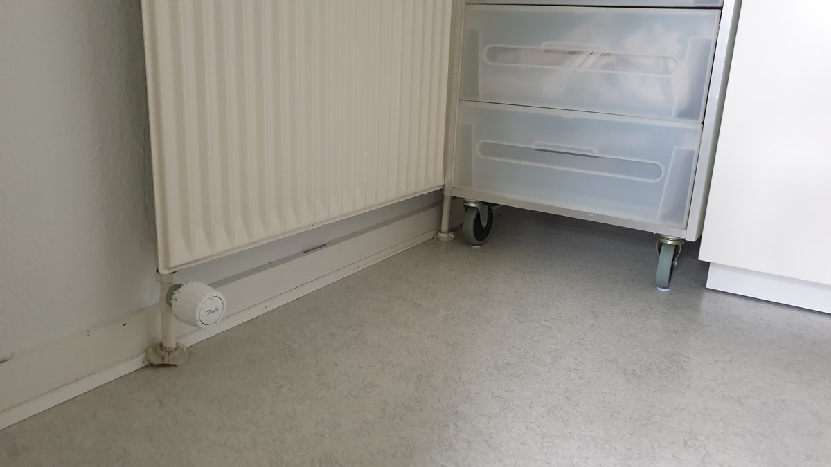

Vi skal have nyt køkken. Vi vil gerne have støbt gulv med gulvarme. Kan man bruge rørføringen fra radiatoren til gulvvarmerør?
