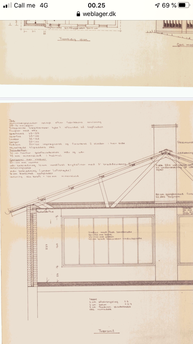

Bærende vinduer? goderådogvilje 69 25-07-2020 00:34 Er der nogle af jer skarpe fagfolk, der kan lure om denne tilbygnings vinduer har bærende lodposter? Tilbygningen lavet i 1976 på et hus fra 1964 11 svar 1 2 › » Følg tråden Annonce Annonce Annonce
Bygningskonstruktør 1869 4220 25-07-2020 09:43 Hej.Det vil være bedre med at billede af selve vinduet. Tegningsmæssigt ses der ingen bærende søjler, men kan være anderledes i virkeligheden. Med venlig hilsenMartin Hjordrup Hansen.Bygningskonstruktør / projekterings,- IKT- og Procesleder. Bygningsdesign.Ingeniørfirmaet FJERRING A/SSlagelse.

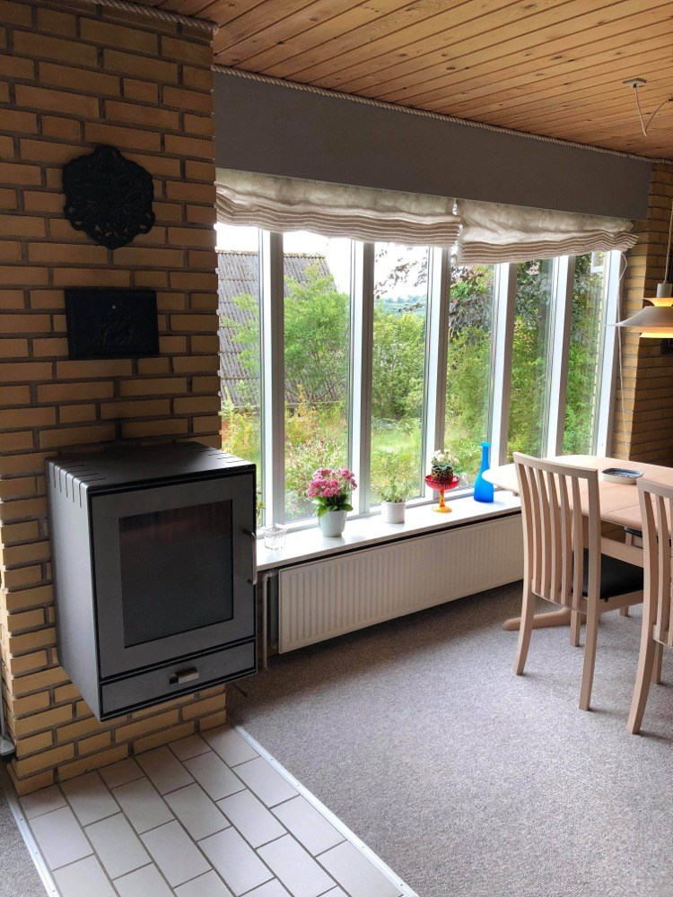

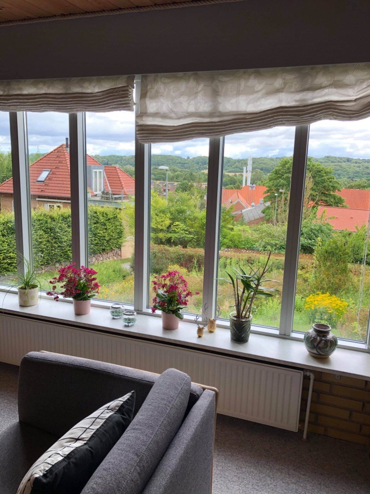

goderådogvilje Trådstarter 69 25-07-2020 10:06 modtaget. Her to billeder LDS Tip Automatisk tip Altid lave priser hos Harald Nyborg! Se ugens bedste tilbud her
ev elmand 27039 7480 25-07-2020 10:32 Der er ikke noget der tyder på at vinduer er bærende. På tegning ses som nævnt ingen søjler, og det ses at de står i samme retning som spær, derfor er der heller ikke behov for at bære særlig meget. På foto af vinduet ses at det ellers er facade mur indvendig men over vinduer er ses noget der ligner en træbjælke af en slags. Det er nok den der bærer sig selv. Har nogen samlet det, kan det skilles ad. Samles igen ? ?m.v.h. Erik

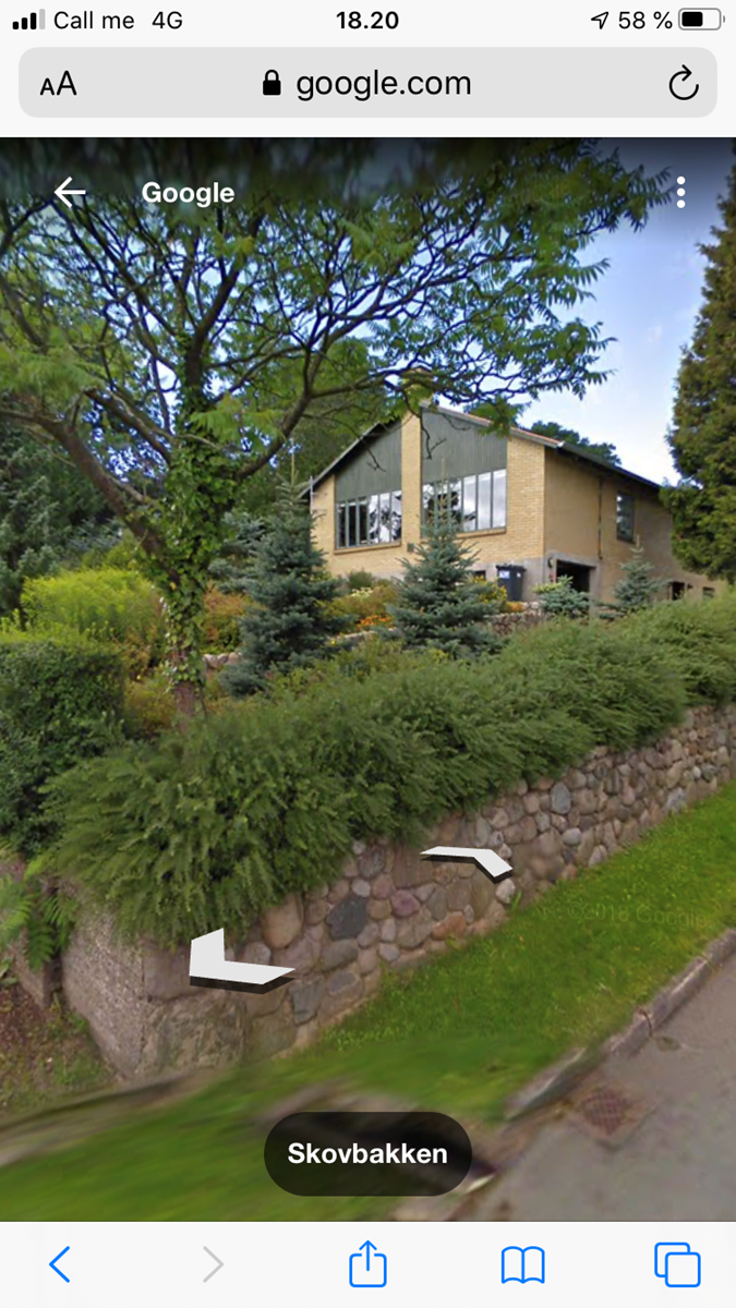

karl smart 2129 2600/2700 25-07-2020 10:37 Et billede udefra ville være bedre , så man kan se om der et bærende rulleskifte eller en bærende stålbjælke. Mvh S.H.Hvorfor udsætte noget til i morgen , hvis man kan få andre til at lave det idag............
goderådogvilje Trådstarter 69 25-07-2020 10:46 Det eneste billede jeg har udefra LDS Tip Automatisk tip Altid lave priser hos Harald Nyborg! Se ugens bedste tilbud her Annonce
ev elmand 27039 7480 25-07-2020 10:48 De vinduer er ikke bærende. Der er ikke noget at bære. Den konstruktion kan hænge i spærene alene. Har nogen samlet det, kan det skilles ad. Samles igen ? ?m.v.h. Erik
karl smart 2129 2600/2700 25-07-2020 10:56 Ja der er ikke noget at bære , det gør murstensøjlen i midten , men de 6 lodret vinduessprosser kan alså godt , hvis det var , bære en temmelig stor vægt . Mvh S.H.Hvorfor udsætte noget til i morgen , hvis man kan få andre til at lave det idag............
ev elmand 27039 7480 25-07-2020 10:59 Det er sjældent man lader vinduer være en bærende del. Men enig de kan godt bære meget. Har nogen samlet det, kan det skilles ad. Samles igen ? ?m.v.h. Erik
goderådogvilje Trådstarter 69 25-07-2020 10:59 Kanon. De lodposter tager simpelthen så meget af den fine udsigt, så var i tilfælde af at vi ville skifte dem 👍🏼Tak for input og god weekend
ev elmand 27039 7480 25-07-2020 11:04 Ja på dit billedet ses en meget smuk udsigt over byen. Men mon ikke huset så ville se lidt dumt ud udefra. Det ville ses som 2 store huller. Bare min mening. Har nogen samlet det, kan det skilles ad. Samles igen ? ?m.v.h. Erik
