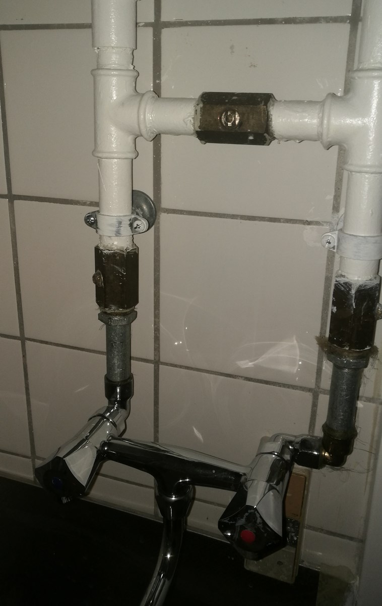

I en bygning, hvor jeg af og til kommer, har jeg tit undret mig over denne rørkonstruktion, som er i forbindelse med en hane ved en vask, som rengøringen bruger:
Hvad er formålet med den tværgående forbindelse?
Stikkontakten undrer jeg mig mindre over, selvom den ikke er voldsomt hensigtsmæssigt placeret.
Det jeg umiddelbart tænker, er at hvis du åbner det tværgående rør så får du blandet varmt eller koldt vand i de to haner således at du hver gang du tapper vand kun behøver at åbne en hane og slipper for at så og blande på de to haner. lidt samme funktion som et etgrebs- batteri

Måske. Men så ville jeg tro der skulle være kontraventiler, for at undgå at vandet også opblandes, når andre tappesteder bruges. Det synes jeg ikke jeg kan se, at der er.
Jeg tænker, at der måske har været tilsluttet noget andet end en hane tidligere. Den nuværende hane er jo tydeligvis ikke monteret samtidig med rørene.
En anden tanke er, at det måske er brugbart ved arbejde på rørsystemet i bygningen. Men kan ikke rigtig se formålet for mig.
