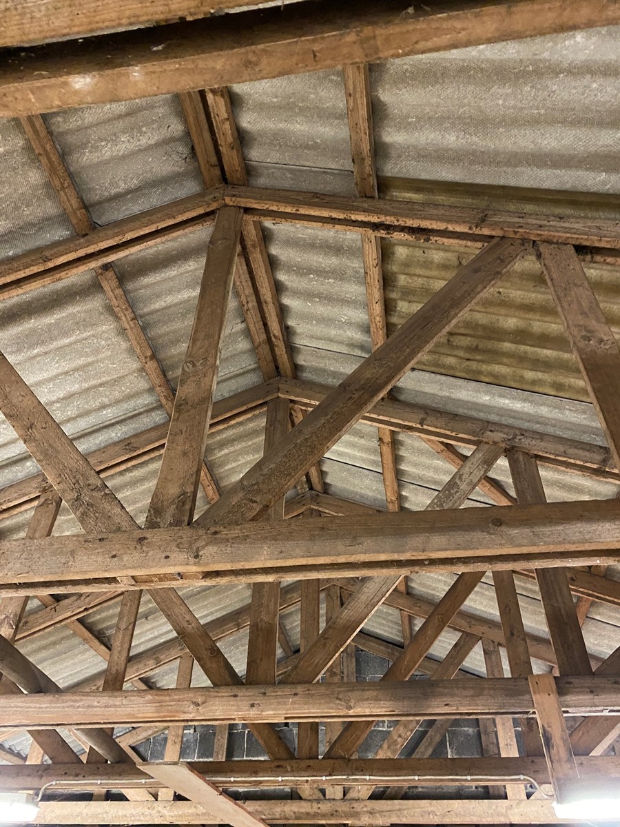

Jeg har en garage/mini maskine hus på 70 kvm, som jeg godt kunne tænke mig at gøre til et fint værksted
bygningen er lavet i lecablokke, og har vedhæftet et billed at spærne.
Jeg har været oppe og hænge i dem med mine 110 KG, og de kniker lidt, men ellers virker det ret solid.
hvad jeg lige kan regne ud, så er der godt 600kg fordelt over de 70kvm som det vil blive til med fx. fibrotech.
Planen er at sætte forskalling op, og så sætte fibrotech + isolering op. og så beklæd væg med gips og isolering.
1: Kan spær holde til det?
2: Skal jeg bruge dampspær? det er ikke planen at have konstant varme på, men der skal en varmepumpe op så jeg kan gå der ude om vinteren.
Tak!
Det skal nok holde. Tænk på at taget jo er dimensioneret til at skulle holde et pænt lag sne hvis vi ellers fik vinter.
Umiddelbart ser der ud til at være langt mellem spærene, eller er det billedet der snyder?
Hvis der fx er en meter mellem så skal nok noget kraftigere end alm forskalling til for at holde. Et vandret forskallingsbræt kan hurtigt komme til at hænge hvis der for langt mellem fastgørelserne.

 Hej Kermit
Tak for svar.
der er nok ca 1 meter imellem, så jeg vil da lige sikre mig at det ikke begynder at hænge.
