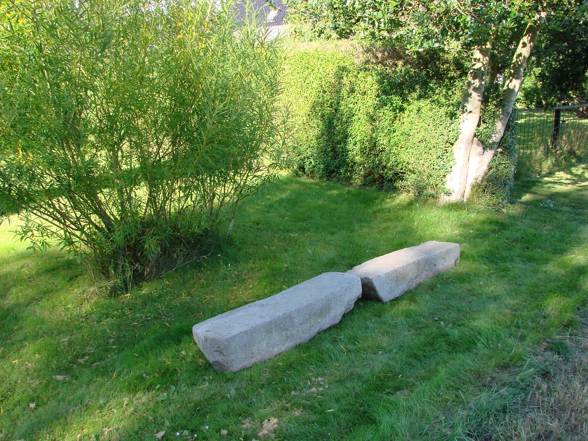

Jeg har lige flyttet disse 2 "små-sten" alene, ved hjælp af udlagte krydsfinerplader og 10 stk rør.
Jeg anslår at de vejer i omegnen af 250-300 kg stykket.
Jeg har flyttet dem ca 50 meter fra min nabos indkørsel, igennem hans have for at ende i min.
