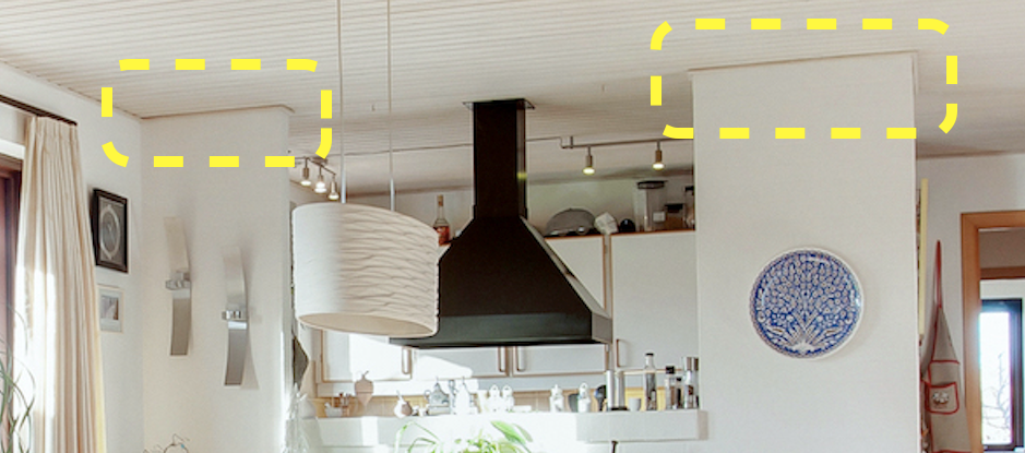

Ifm nedrivning af køkken-væg får vi nogle "huller" i listeloftet" (se venligst billede).
Hvordan kan man (eller kan man?) reparere liste-loften i de gule områder når væggen er nedrevet? Kan/skal man afmontere listerne langs loftet og købe og montere nogle påny?
Farven bliver anderledes men jeg overvejer at male loftet hvid om 1 år, så det gør ikke noget.
På forhånd tak for jeres svar :)
Vh. Selahaddin
Sørg for at hullerne i loftet er i “hele brædder” og køb nogle i samme størrelse. Skær de eksisterende af midt på et spær, i længden af listerne.
Hvis lægger de nye brædder/lister op i en 45 graders vinkel kan du med lidt vold få dem banket på plads.
Alternativet til at banke dem op er at skrue en lus op og fjerne feren på yderste bræt og skrue/sømme i lusen.
