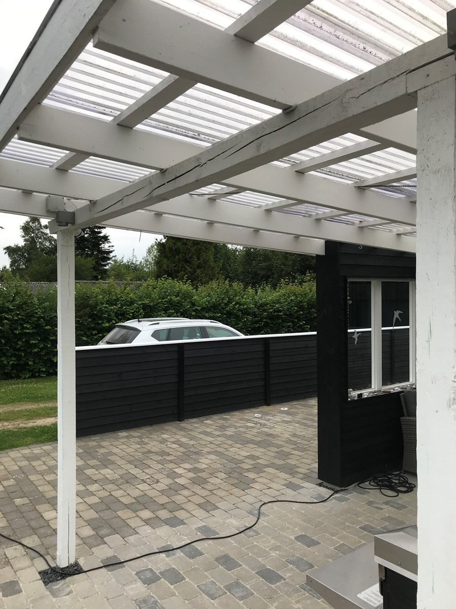

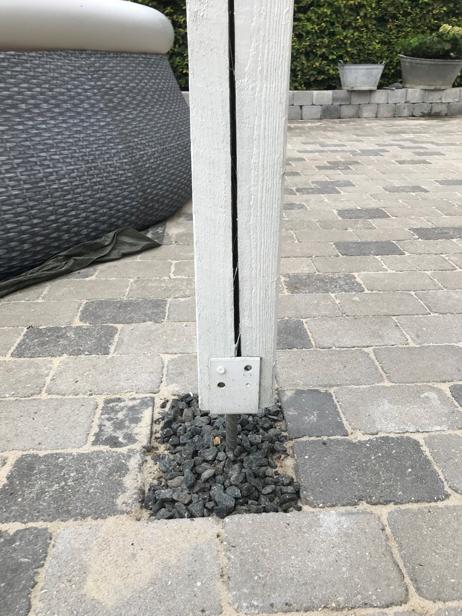

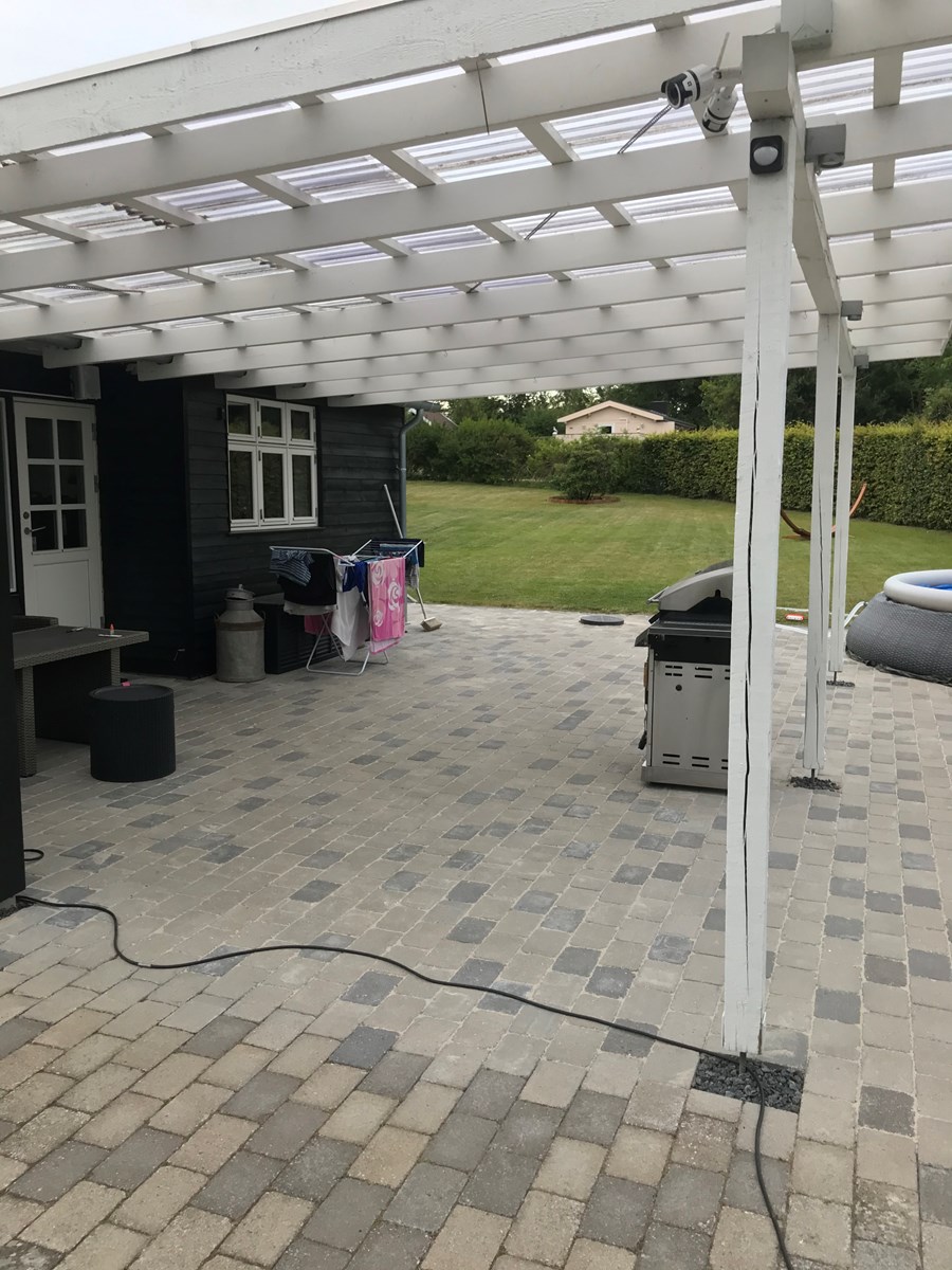

Hejsa alle sammen 👍🏻 Har lige et spørgsmål , da jeg er meget i tvivl. Jeg har købt et sommerhus , hvor der er en dejlig stor overdækket terrasse med trapezplader.  De bærende stolper ude i fronten er begyndt at slå nogle store revner og er derfor blivet noget nervøs for om der kan ske noget?  Hvis der er nogen der kunne hjælpe med lidt info ville jeg være glad. Mvh Mikkel. Har vedhæftede nogle fotos

Det er helt normale revner, og det holder udmærket alligevel.
Okay syntes bare der er kommet flere og større revner , så du ville ikke gøre noget for at forstærke stolperne hvis det altså kan lade sig gøre. Kan man evt fuge revnerne med noget hvid ms fuge , som kan males over ? Bare for syns skyld eller risikere man man bare at lukke evt fugt inde ?? Mvh mikkel
De er nu ret nemme at skifte......
De lodrette poster vil nok samle fugt ind i kernen med de storevner. Skift dem da. Det er ikke svært.
Man kan også bare købe så der er nok til en ekstra stolpe. Den tilskæres så den kan sættes under remmen et lille stykke fra den stolpe der skal skiftes. Men en kile eller to tilpasses det så den netop strammer lidt på remmen.
