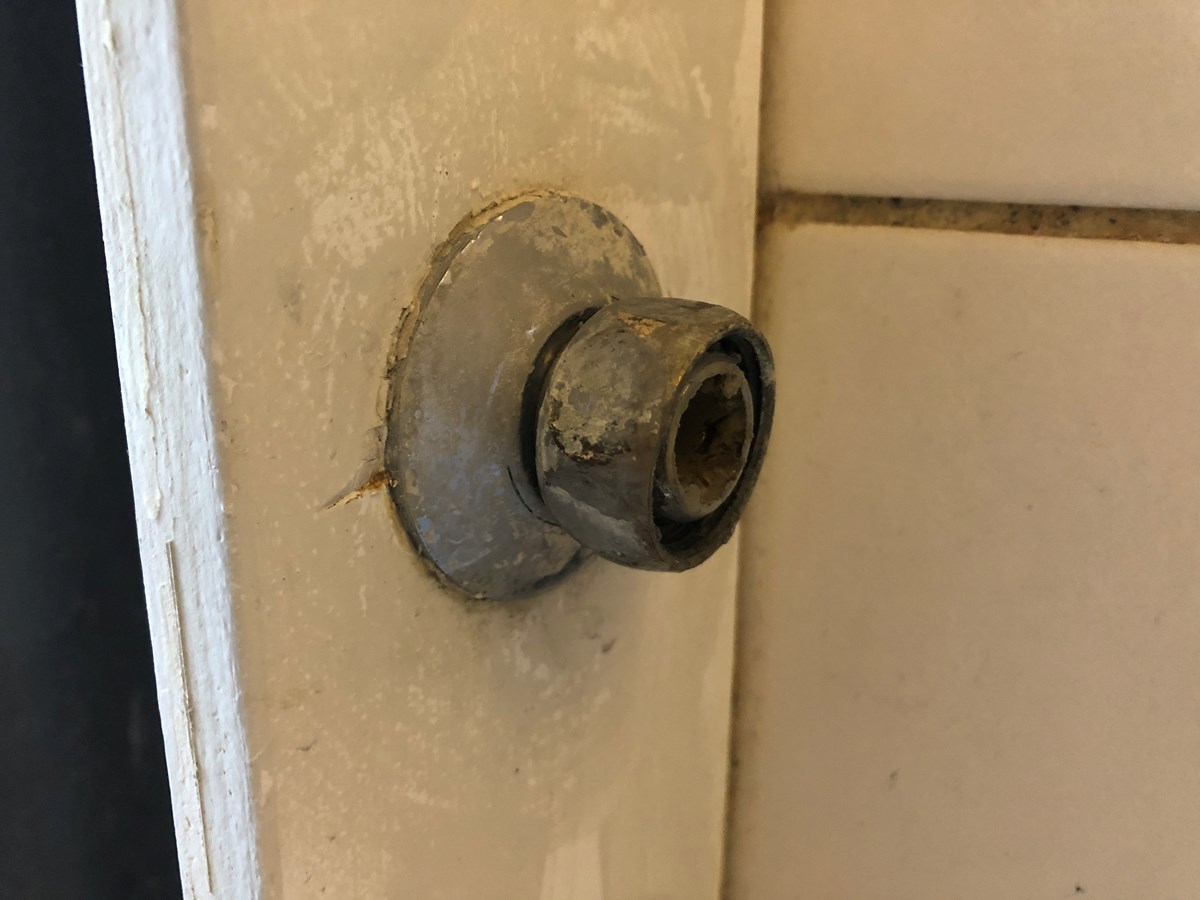

Afmontering af rørkobling gennem plade. jeppev 14 23-07-2020 09:07 Hejsa.Er der nogen, der kan afklare, hvordan jeg afmonterer sådan en rørkobling/forskruning/tilgangsstykke til brusearmatur gennem en plade? Rosetten er ikke til at rokke. Pladen skal skiftes ud, og jeg skal derfor have det hele af.Mvh Jeppe 6 svar Følg tråden Annonce Annonce Annonce
Søren O 7968 7000 23-07-2020 09:26 Det rigtige værktøj et et "juletræ" der er beregnet til opgaven. Andet mere simpelt værktøj kan til nød også anvendet. F.eks. en mejsel eller skaftet på en knibtang. Blot du kan få fat i de 2 "hakker" indvendigt i rørstykket på billede 1. Der skal samtidig holdes imod på den anden side af pladen med en rørtang. Du skal også bruge pakgarn og salve når du igen skal samle. Søren O
S. Fabrin 19650 4400 23-07-2020 09:32 Du skal bruge et stykke værktøj, som stikkes ind i forskruningen og som passer, så det bruger de to indvendige tappe til at skrue forskruningen løs med. Tappene er vist på billede 1. fase

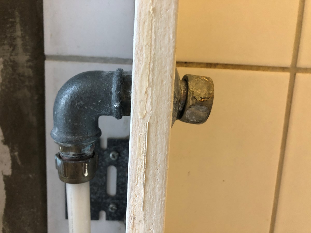

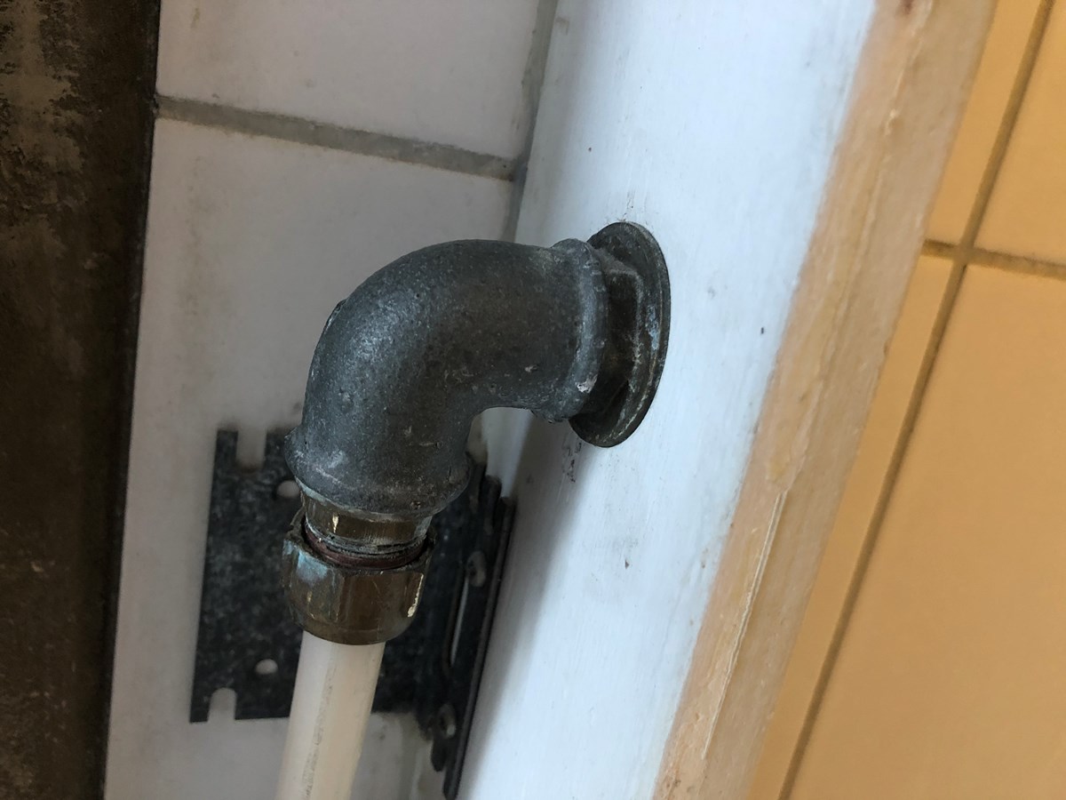

jeppev Trådstarter 14 23-07-2020 09:44 Tak for svar, begge to. Rørtangen, som jeg holder imod med, skal vel være ret smal, da der ikke er meget plads mellem plade og rør? Findes de overhovedet så smalle?
S. Fabrin 19650 4400 23-07-2020 09:52 Ellers hold i mod på vinklen. Alternativt skru PEXrøret af og demonter vinklen. fase
Søren O 7968 7000 23-07-2020 10:30 Tror kun du kan lave modhold på vinklen. Så må du se hvor det skiller ad, men vil tro at det bliver ved "rørkoblingen" da den er fremstillet af messing. Ellers bliver der blot en ekstra samling der skal pakkes. Søren O
