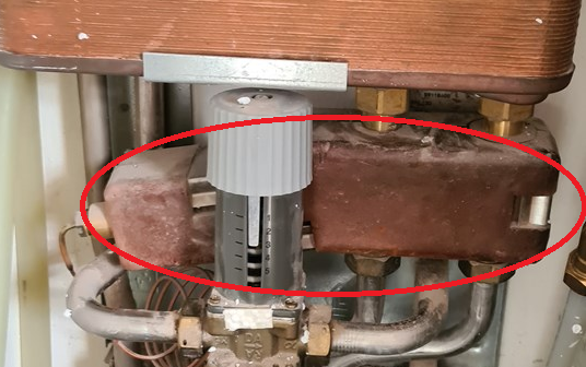

Her er et billede af dyret.
Prøv at tage de brune isolering af, så det til at se, hvad der skjuler sig under den.
Du kan også roligt skrue ned på AVBT ventilen, så varmtvandstemperaturen er omkring 45°. Der kommer ikke bakterievækst i en varmeveksler. De 45° giver den mest økonomiske indstilling.

 Der er bare samlinger i rørene i messing.
Men har skruet den ned til 45 grader, så må vi se hvad det giver. I værste fald afkalker jeg den, så giver den pu skummet bagefter.
Der sidder en regulator inde isoleringen. Du kan se der kommer et følerrør ud i venstre side.
Det giver formentlig ingenting, fordi det er reguleringen, det er galt med. Måske er det AVTB ventilen.
Du kan bare lukke for fjernvarmen, mens I er på ferie. Lad lige noget koldt vand løbe igennem, Så der ikke er varmt vand tilbage.
Det har givet ca. 2 til maks 3 liter besparelse i timen gennemsnitlig, du har nok ret.
Må få den skiftet når vi kommer hjem.
