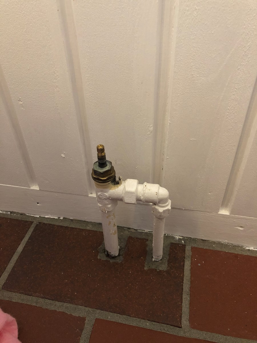

Hej Kloge Hoveder,Jeg har svært ved at indstille gulvvarmen i et hus jeg lige har købt.Det ser således ud (billede). Når ventilen er i top, så banker gulvvarmen derudaf. Når jeg skruer på den, så falder varmen, men der drypper vand fra ventilen. Jo mere jeg skruer, jo mere vand.
​Er der nogle der kan forklare hvad dette skyldes og kan jeg gøre noget selv, inden jeg nødvendig må ringe efter en professionel.

Kan du spænde øverste "sekskant" omkring spindelen lidt? Det kunne godt se ud som om at vandet kommer ud omkring spindelen.
Det er et godt bud. Har forsøgt nu, men problemet er stadig eksisterende.
Hvis det lækker ud ved ventilen er den slidt. Antager det er en alm returtermostat og du har forsøgt at motionere den?
Ville skifte den, tager 2 minutter og det er nemt at gøre selv.

Det ligner ikke en returtermostat, men en ventil. Hvis ventilen sidder på returen, ville jeg skifte en returtermostat.
