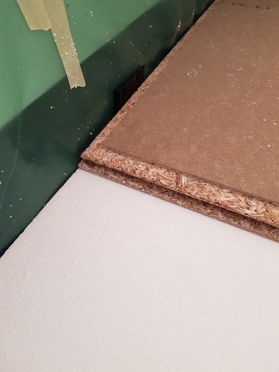

Jeg skal til at lægge Gulvspånplader, men blev i tvivl, om starten..
Skal jeg skære feren af pladerne i venstre side, mod væggen? Eller skal jeg bare lade den være, og ignorere højdeforskellen?
Tilføjelse: Efter at se på 2. Række, kan jeg jo godt se, at det kun er et spørgsmål for 1. Række.. efterfølgende er jo uden Fer.. men skal jeg så skære det af på 1. Række?
Ekstraspørgsmål: er der et trick til at få limet samlingen på den korte led?
Da mit rum kun er 3 mtr. bredt, har jeg én samling, og skubber jeg pladerne ind forfra mod hinanden (giver det mening?)
Ved endnu nærmere eftertanke, så vil der jo blive monteret fodpaneler, så reelt vil det jo kun være relevant på et meget lille område..
(Desuden monteres sporplader, 6mm mdf og et laminatgulv ovenover)
Har selv lige lagt gulvspånplade gulv og her fjernede jeg "feren" på første plade som var ind mod væg.
Med venlig GDS hilsen Mads
P.S. Har ingen håndværksmæssig uddannelse
Med din opbygning er det fuldstændig ligegyldig om feren er fjernet i 1. række.
Man trækker en limstreg på begge flader ( dobbelt lim tud tilkøbes ) Så skubber man pladerne sammen, Der kommer så en lille afstand ude ved væg / skunk men det er uden betydning.
