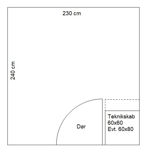

Her er en tegning af de faste elementer:Rummet ligger midt i huset, så der er hverken ydervægge eller vinduer.

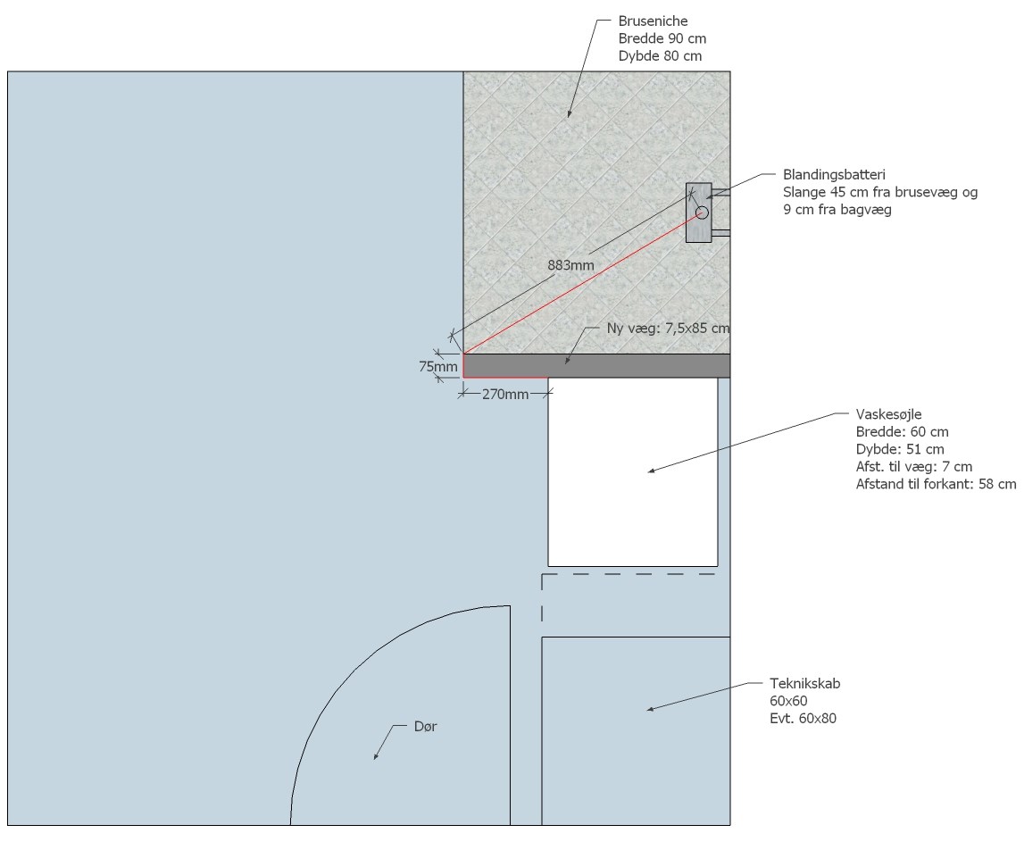

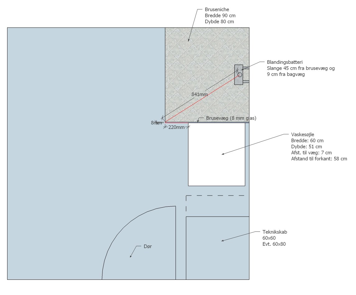

Jeg har lavet en ny målfast tegning i SketchUp med den eksisterende vaskesøjle og bruseniche (Derved "afslører" jeg ca. halvdelen af den nuværende indretning - jeg håber ikke nye forslag bliver præget for meget af det):
Jeg er lidt usikker på om mine mål og tekster kan ses, men der er 84,1 cm fra slangen på blandingsbatteriet til kanten af brusevæggen, Kanten af brusevæggen er 0,8 cm og herfra er der 22 cm ind til forkanten af vaskesøjlen.
84,1+0,8+22 = 106,9 cm. Det er 13,1 cm for lidt.
Men hvis jeg i det fremtidige badeværelse laver en tykkere og lidt længere brusevæg på 7,5 x 85 cm bliver målet 88,3+7,5+27=122,8 cm (Millimeterne skyldes at jeg brugte en grafregner til at finde den rigtige væglængde - og jeg gad ikke afrunde).
Det har jeg også lavet en tegning af:
Det nuværende tapsted på blandingsbatteriet sidder hele 9 cm fra bagvæggen. Det skyldes at det er monteret med rør uden på væggen. Når jeg får rørene lagt ind i væggen kommer blandingsbatteriet lidt tættere på bagvæggen - men det giver ikke mange cm til forskel.
Hvis jeg vælger en ny brusestang med fast brusehoved og en kort slange til blandingsbatteriet er jeg som nævnt i tvivl om hvad der definerer det faste tappested - slangens tilslutning eller brusehovedet.
Jeg har prøvet at lave en beregning (ingen tegning) hvor jeg måler område et fra centrum af et brusehoved der er placeret 40 cm fra bagvæggen. Det kræver en brusevæg der er 7,5*97. Det er lidt for voldsomt i et rum der kun er 230 cm bredt. Hvis der skal måles fra kanten af brusehovedet bliver det endnu værre... Så jeg håber lidt på at der kan måles fra slangens tilslutning. Men det er nok en omgåelse af reglerne.
Hvor vigtigt er det mon at overholde de 120 cm hvis der er tale om et fast brusehoved? Det kan jo umuligt komme til at sprøjte rundt om brusevægge og ramme vaskesøjlen - der i øvrigt er IP44.

Dit problem med afstand fra bruser til stikkontakter til vaskesøjlen løser du vel bare ved at flytte stikkontakterne over i højre side af søjlen. Udluftningen skal netop flytte den  varme fugtige luft ud, så der ikke opstår fugtskader i badeværelset. Det klarer du ved at sætte en timer og fugtstyret ventilator op. Det fungerer fint idet der i ventilatoren er indbygget en "klap", som åbner når ventilatoren starter. Luft ind i badeværelset får du ved at der er en sprække under døren, så der kan komme luft ind, selv om døren er lukket.

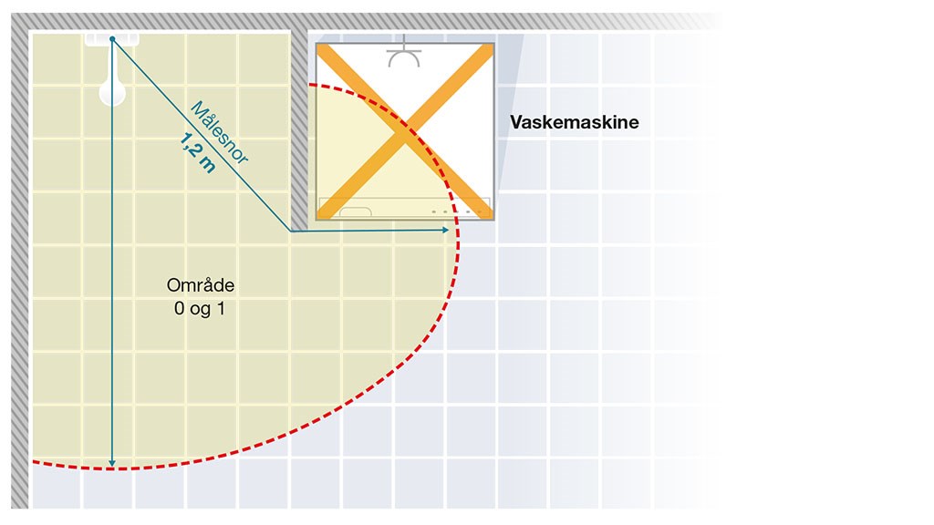

Mener du dermed at det kun er vaskesøjlens el-tilslutning, der skal være udenfor område 1 og selve maskinerne gerne må være indenfor?
Det er ikke sådan jeg tolker Sikkerhedsstyrelsens hjemmeside:
https://www.sik.dk/erhverv/elinstallationer-og-elanlaeg/vejledninger/elinstallationer/boliger/elektrisk-materiel-badevaerelser.
De skriver at der er "særlige regler" for vaskemaskiner. Jeg formoder de står i standarden DS/HD 60364-7-701:2007, som der henvises til øverst på siden. Men den har jeg ikke adgang til (Helt principielt synes jeg, det er et problem, at man har en betalingsmur for at få adgang til noget, der næsten er lovgivning).
Du foreslår også en sprække under døren for at få frisk luft ind på badeværelset. Det er selvfølgelig nemmere end en ekstra ventilationskanal. Men giver sådan en åbning ikke problemer i resten af huset med støj fra vaskesøjlen?

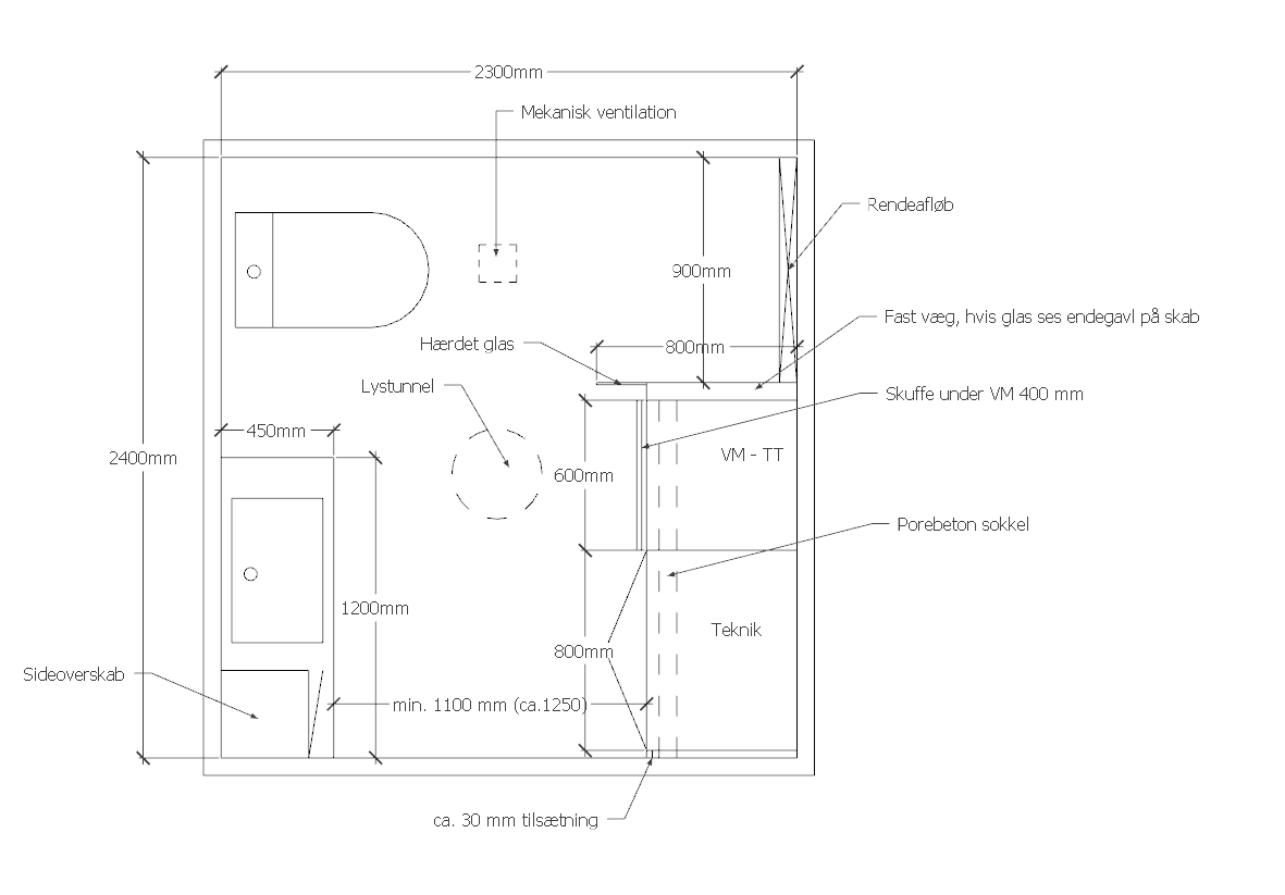

Martin: Tak for dit forslag. Det minder faktisk meget om det eksisterende, bortset fra at der er byttet om på toilet og vask/bord-element.
Palle Dam
Det billede du har fundet illustrere ganske glimrende, hvor grænsen går og det er ved maskinen og ikke udtaget...

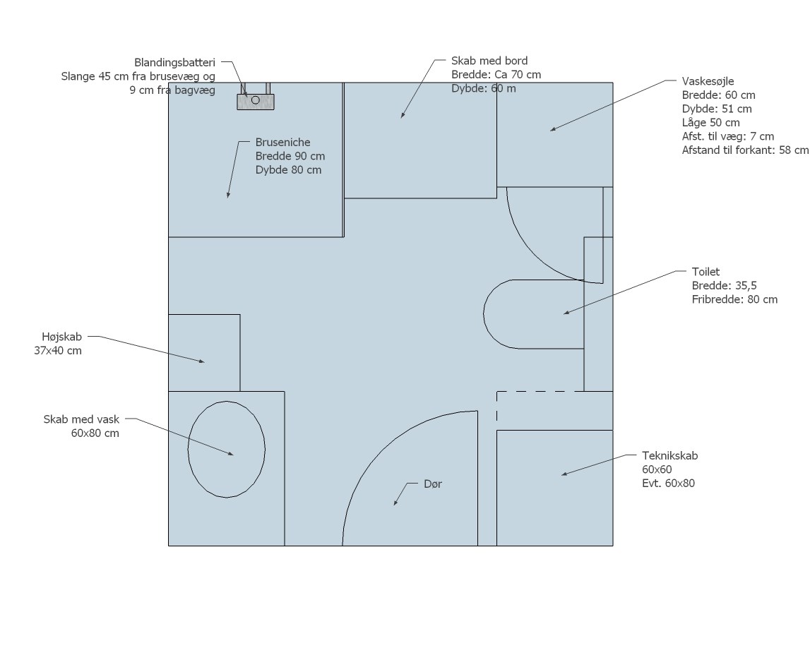

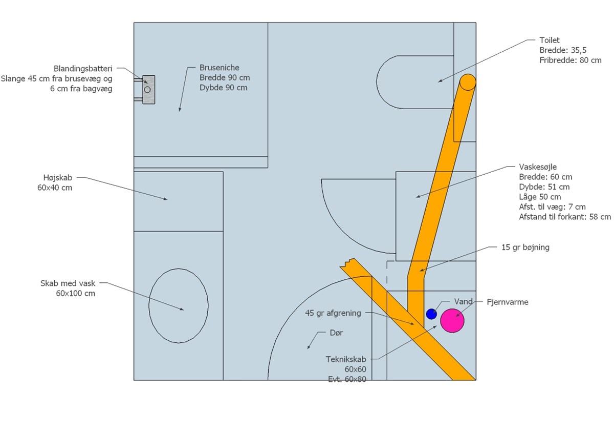

Så har jeg fået lavet et tegning af BBBs forslag. Jeg valgte den variant hvor vaskemaskine og tørretumbler står oven på hinanden. Hvis de stod ved siden af hinanden ville jeg stadig have et muligt problem med afstanden til bruseren:
Tak for forslaget. Men problemet med det er at afstanden mellem toilettet (der skal være væghængt) og vaskemaskinen. Der skal helst være 40 cm plads på hver side af et toilet. Det har jeg illustreret med kassen bag toilettet. I virkeligheden behøver selve cisternekassen ikke være så bred. Selve cisternen er kun 50 cm bred - lidt mere end toilettet.
På tegningen har jeg placeret toilettet med centrum 40 cm fra teknikskabet. Her rammer vaskemaskinens låge lige akkurat det bagerste af toiletkummen. Det kunne løses ved at flytte toilettet lidt tættere på teknikskabet, men der vil stadig ikke være meget plads når man skal have tøj ind og ud af maskinen.
I venstre side har jeg tilføjet et smalt højskab, da jeg gerne vil have så meget opbevaringsplads som muligt. Havde vaskebordet været længere, vil det være svært at komme ind i bruseren.

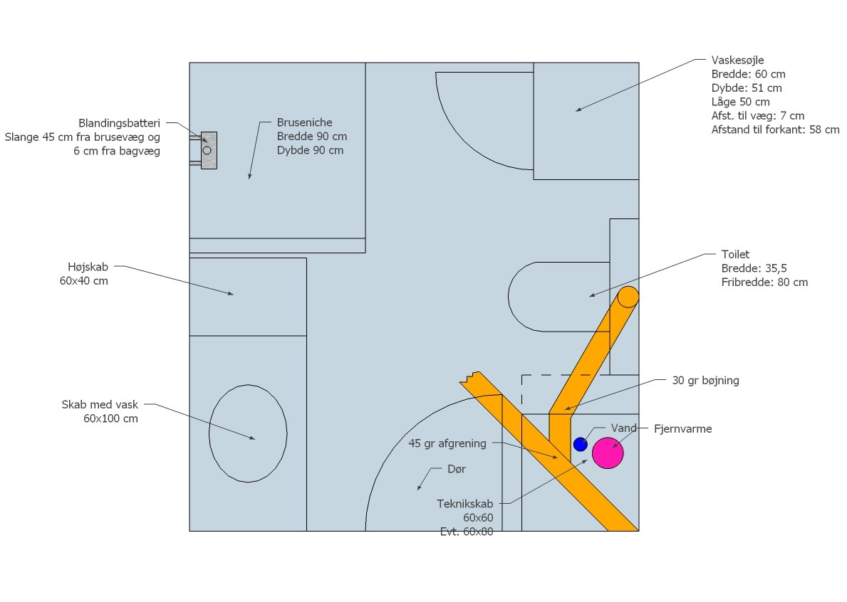

Men jeg har prøvet at lave en variant af forslaget, hvor jeg har vendt bruser og vaskesøjle mod hinanden:
Men her opstår muligvis et nyt problem. Jeg skrev indledningsvis at rør kunne placeres næsten frit - men kun næsten.
Under teknikskabet løber afløbet ud og lige ved siden af kommer vand og fjernvarme ind. Disse lader sig ikke flytte. Hvis toilettet skal placeres "ovenfor" teknikskabet, skal afløbet føres udenom vand og fjernvarme. Det kan gøres med en 45 gr. afgrening (der også forsyner de øvrige afløb) og en 30 gr. bøjning. Uden for badeværelset dykker røret ca. 45 gr. for at komme under terræn og efter ca. 2-3 meter er der endnu en bøjning (ukendt vinkel) for at komme ind i samlebrønden uden for huset. Vil disse retningsændringer give for stor modstand i røret?
En anden variant ville være at bytte rundt på toilet og vaskesøjle:
Så kan jeg bruge en 15 gr. bøjning istedet for 30 gr, hvilket giver en lidt bedre gennemstrømning. Men er det nok?

Synes det forslag hvor du har vendt maskiner mod nichen ser bedst ud. Dog test evt med en snor lågen på nichen om den kommer i karambolage med maskinerne. Måske kan lågen kun laves 80 med et fast 10cm parti hvis man kan få sådan noget.
Jeg ville nok placere højskabet til venstre og vask i midten, da vasken ellers virker klemt inde mod væggen til venstre.
Kloakken burde ikke give problemer på det lille korte stykke mod toilet hvis du kan få fornuftigt fald på ledningen. Evt. brug 2 mindre bøjninger med et stump rør i mellem. Normalt ville man nok forsøge at gøre toilettet den “lige linie fra brønden” så en evt spuler ville spule direkte op til toilettet, men det er kun hvis man kan.
