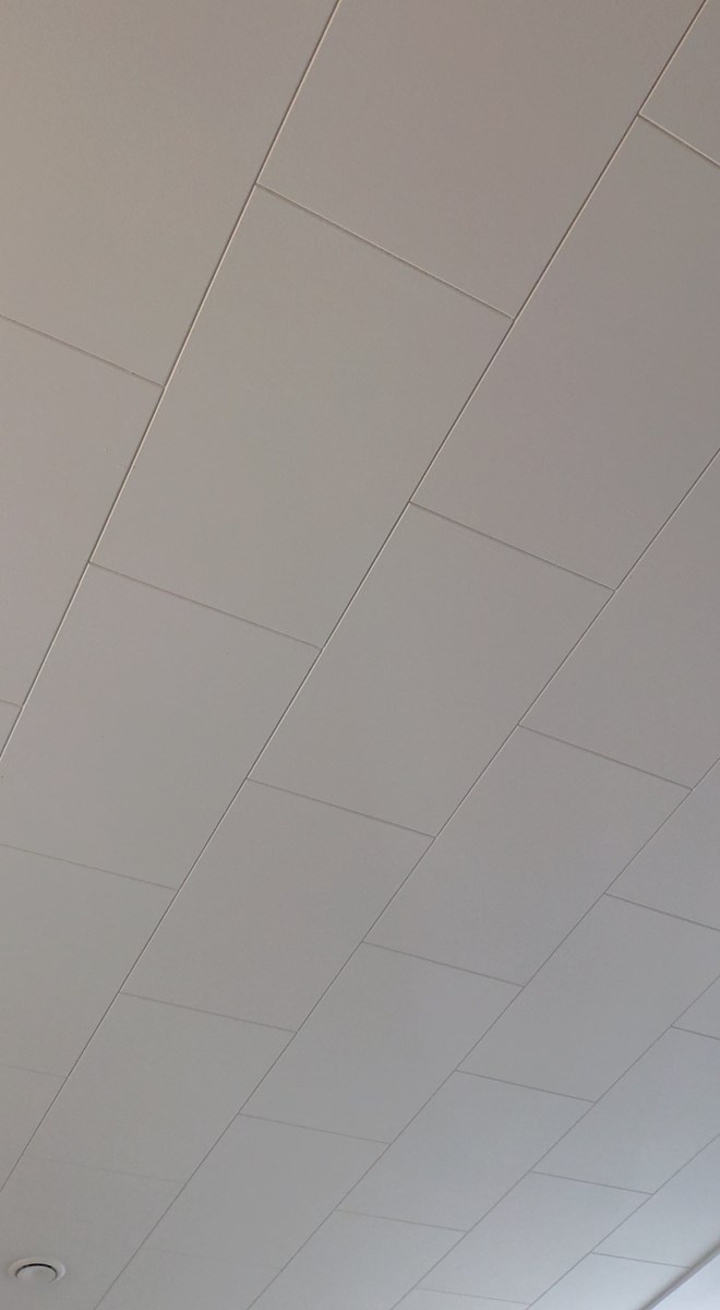

 Højden er jeg lidt usikker på , men det er gips loft , og på loftet ligger isoleringen på gulvet , ( vi har B6 på taget ) , så tænker loftet er på tykkelse med gipsen ?

 Nårrh 😂 , troede det var noget at gøre med hvilke spots jeg skulle købe mht monteringen i loftet , der er 230cm fra gulv til loft ? Hvad skal man bruge det til ?🤷‍♂️
