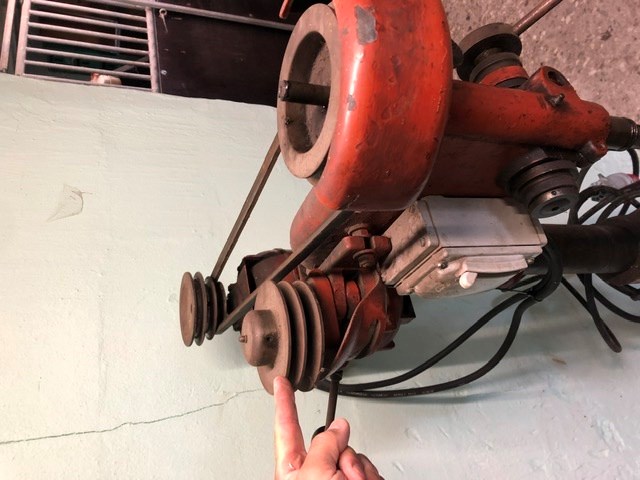

Jeg har fået denne gamle søjleboremaskine, men kan ikke greje hvad funktionen af hjulet jeg peger på er. Remmen er stram i alle tre positioner, så hjulet virker uden betydning umiddelbart. Nogen bud på funktion?
Ja umiddelbart ser det jo lidt underligt ud..
Nogle maskiner har sådan en mellemskive, for at give flere hastigheder, men så er det en trapskive som de andre to du har på maskinen.
Det er jo også noget eftermonteret, så mon ikke tidligere ejer, har brugt det ved at sætte remmen fra motoren over på, og så brugt det der vender ned ad, til et eller andet.
Men du kan da roligt afmontere det....
Tak, den virker nu original pga farve mv. tror du har ret at den skulle virke som kopling til noget andet da hjulet kan strammes til med et håndtag.
Tror nu det er eftermonteret, mon ikke maskinen er omlakeret på et tidspunkt?
Kikkede nærmere på dit foto, hvis midterdelen i skiven er bevægelig, er det et variatorgear, til trinløs justering af hastigheden.
Den kan vel være omlakeret... er det den midterste kam der skal være bevægelig og ift hvad?
Hvis den midterste er bevægelig frem og tilbage på aksel, så er det en remvariator.
Det virker på den måde at der skal en rem fra motor til variator og en rem fra variator til boremasken
Hvis du så trækker i håndtag så variator kommer lidt op imod boremaskine ( kun når det kører ) Så vil remmen fra motor skubbe midtervangen i variator over på sådan en måde at motor remmen får mindre diameter at køre på. Remmen til boremaskine får så større diameter. Altså vil maskinen køre hurtigere
Omvendt hvis du trækker variator lidt imod motor så vil det falde i hastighed
