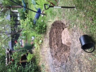

Jeg er gået igangmed at grave ud i haven til en lille svømmepøl ca 2m diameter og 50-70 cm dybde.
Jeg tænker at lave forskalling og støbe med normal skovlblandet beton og lave en 20-30 cm blød kant foroven
Jeg laver noget simpel pumpe/filter halløj,måske huller/slanger til noget luft og noget gerne nogle springvands ledlys
Betonen skal så dækkes af små blå pool fliser man kan k
spørgsmål er der en del af men især, skal jeg gøre noget særligt mht vandtæthed ? Vandtæt beton er vist dyrt, jeg syns nogen engang nævnte at sprit i betonen gjorde den vandtæt
Tips tricks ideer og råd er velkomne
