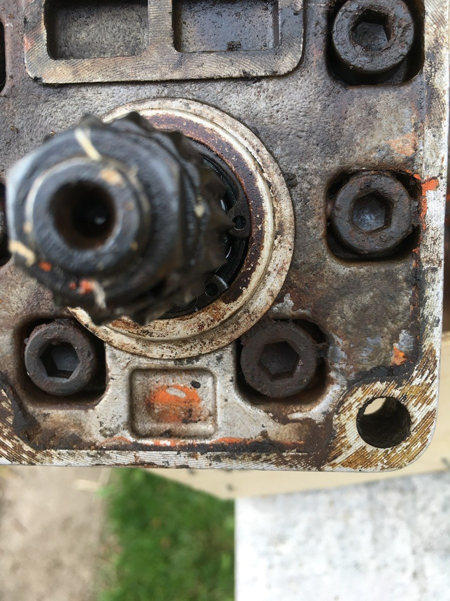

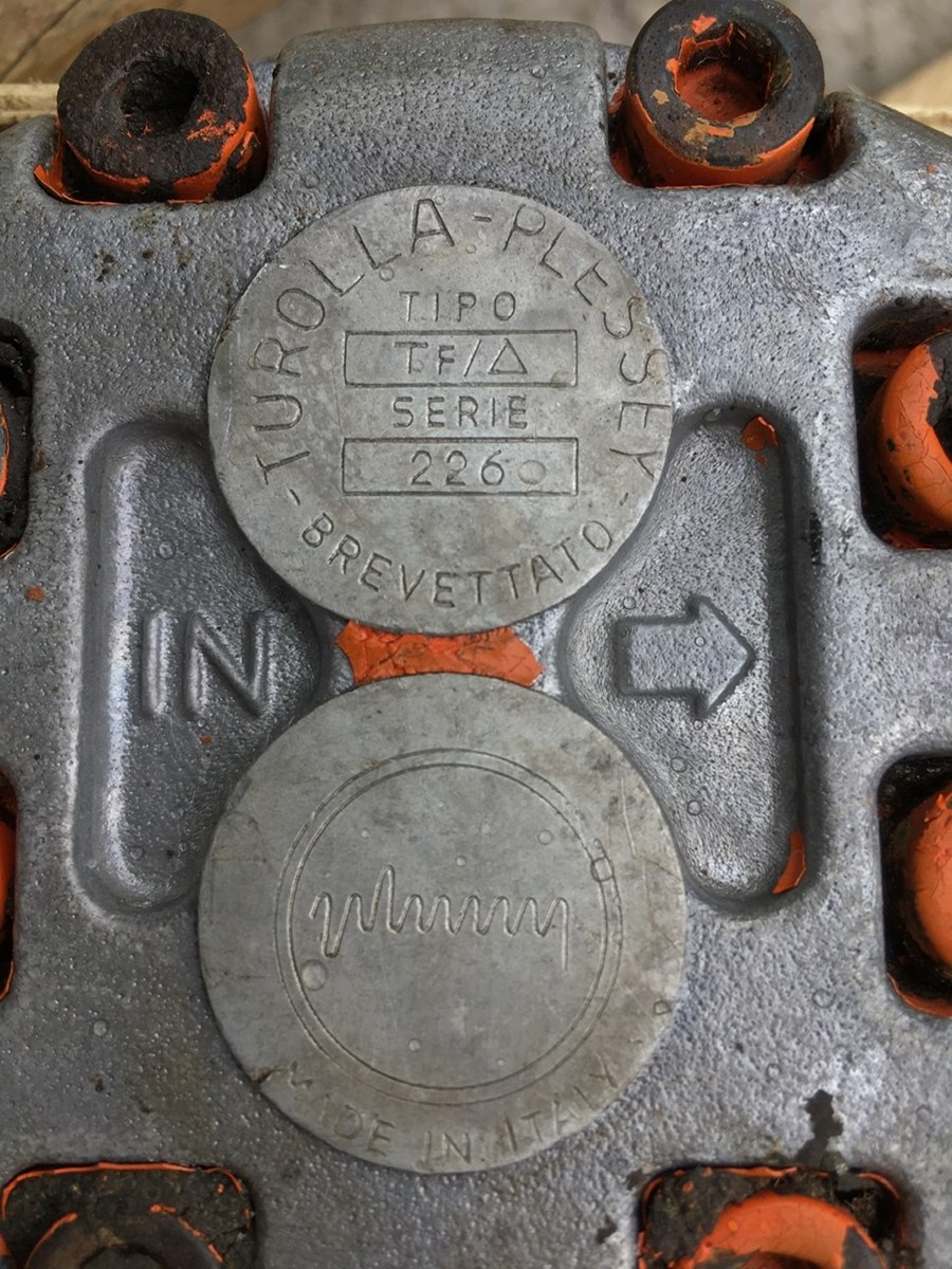

jeg har en gravearm til en traktor, som drives af en selvstændig PTO hydraulikpumpe. Pumpen er en tudsegammel Turolla Plessey Brevettato, type TF/* (hvor * står for billedet af en trekant), serie 226. Under belastning siver der hydraulikolie ud gennem akselpakningen ind i PTO gearhuset og videre ud af gearhusets udluftning. Det er jo ikke holdbart i længden og jeg vil gerne skifte akselpakningen, som tilsyneladende blot holdes på plads af en indvendig snapring. Kan nogen herinde hjælpe mig med at finde en sådan akselpakning? Har allerede forsøgt mig hos Helsinge Maskinforretning, men uden held!

Og her er et billede af akslen med pakning og snapring synlige. Pakningens ydre diameter er ca. 29 mm

Hvis du har de nøjagtige mål på udvendig, indvendig/akseldiameter, samt bredden.
Så burde det kunne findes, en pakdåse,.
Men der er måske flere tætninger inde bag pakdåsen, tror ikke en almindelig tætningsring kan holde tæt, med et så stort tryk, eller det er en speciel pakdåse.
Når det er en ældre pumpe, kan målene være i tommer, det bliver det ikke lettere af.
