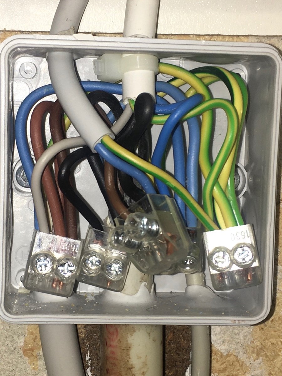

Udtag fra væggen:Ledningen til højre går til kogepladen, den venstre til ovn.

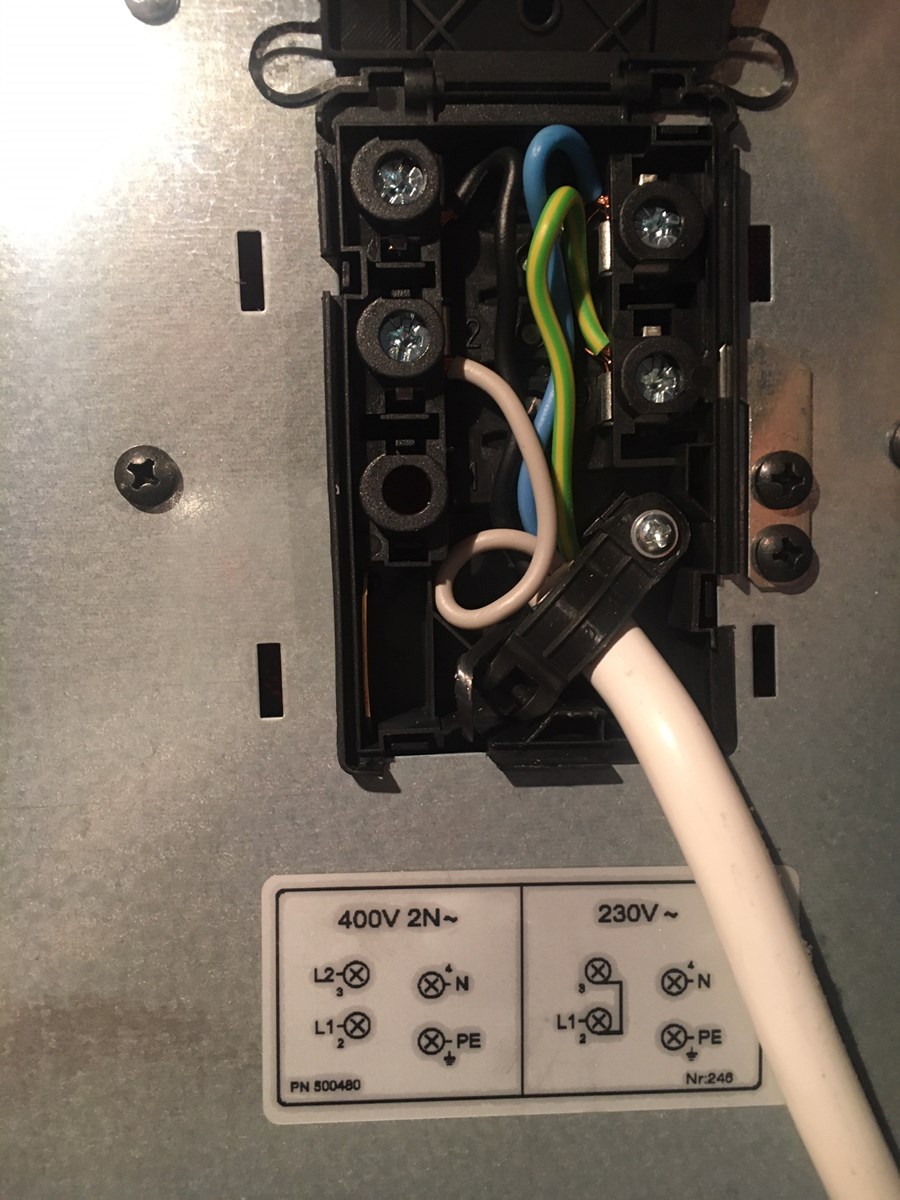

Nuværende kogeplade:Den hvide ledning giver udslag med polsøger - den sorte giver ikke udslag med polsøger
Der er 4 fire kogezoner i kogepladen. Alle fire kan tændes, men to af dem varmer ikkeFilm

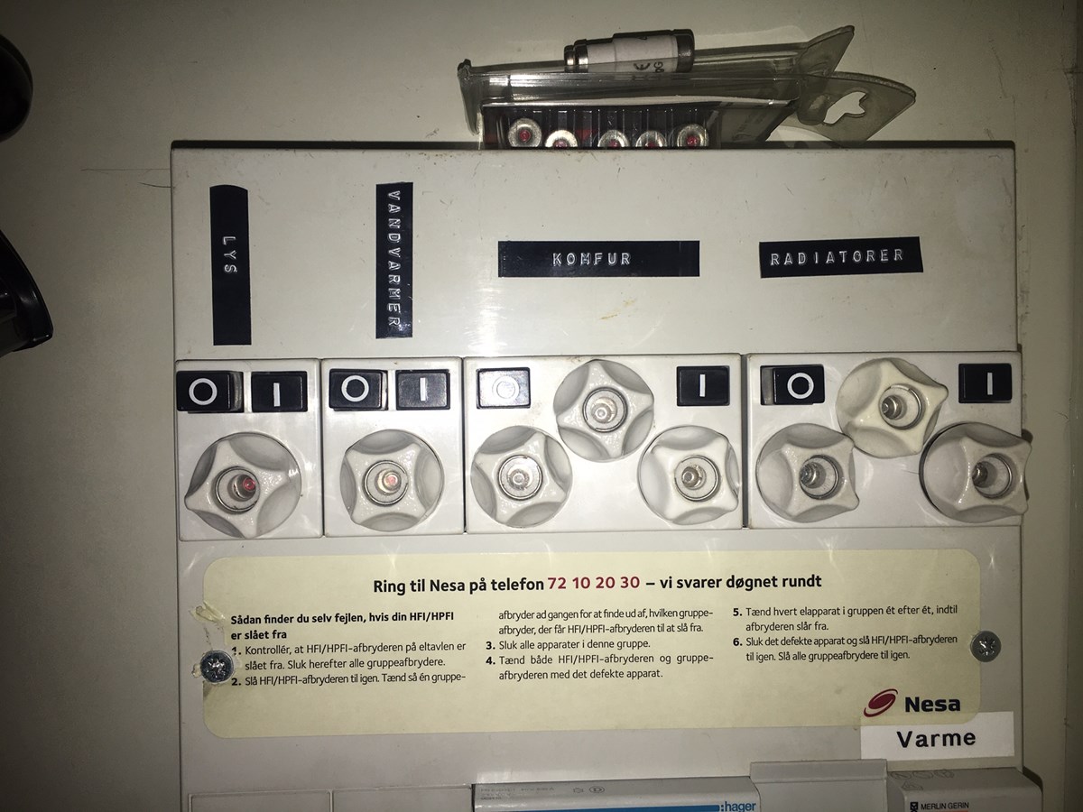

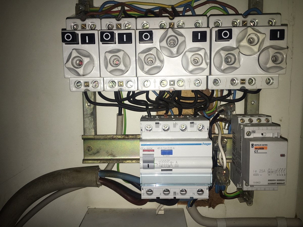

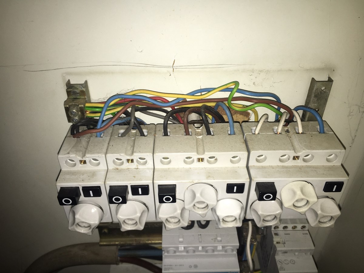

https://www.dropbox.com/s/d7cryt4x5b5f9km/IMG_3684.MOV?dl=0El tavleSikringen i midten går på kogepladen

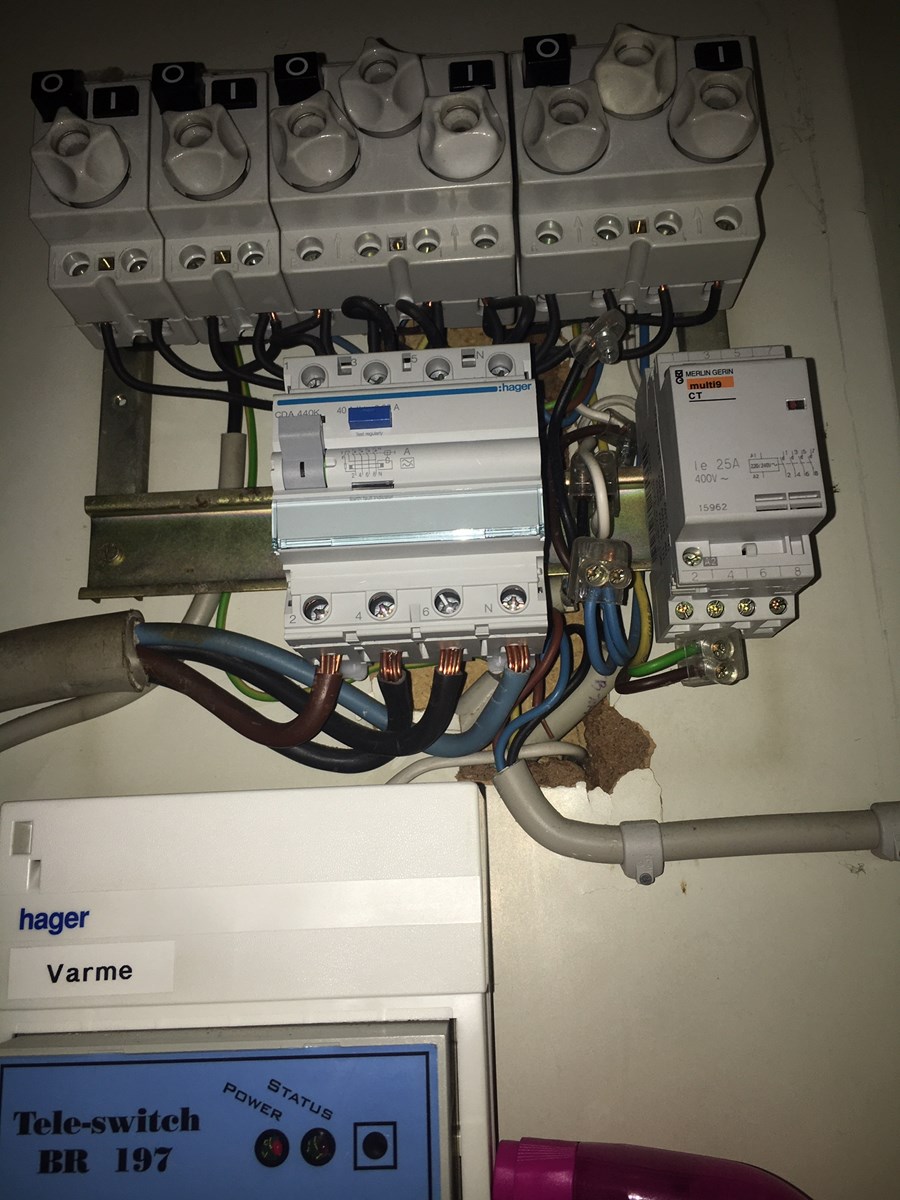

Sikringen til højre går på ovnen
Sikringen til venstre gør ingenting - jeg går ud fra at den går til L2 på kogepladen
Jeg troede egentlig at der kun var 1 fase i sommerhuset, har derfor købt en glaskeramisk kogeplade i stedet for induktion.
