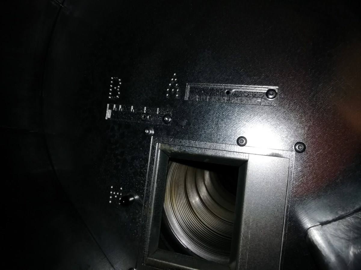

Jeg bor i nyt alment boligbyggeri og har haft en snak med varmemesteren omkring emhættens sugestyrke, som jeg synes er for lav.
Han mener, at kan emhætte "bære" et stykke A4-papir er den stærk nok - den har jeg hørt flere gange fra andre. Jeg har ingen ide om hvordan den test er opstået, og forstår ikke hvad et stykke papir har med os og damp at gøre. Når jeg koger vand trækker dampen godt nok opad, men det lader til at emhætten ikke har kapacitet eller kraft nok til at trække det op. Noget af dampen trækkes selvfølgelig op og væk, mens resten fordeler sig til sidderne, så der dannes en paddehattesky. Jeg har altid vindue eller dør i køkkenet åben.
Jeg har renset filter og faldt i den forbindelse over de to skruer samt platicdup som set på billedet som producenten har markeret med A, B og M. Har de noget med indstilling at gøre eller er de udelukkende til installation. Jeg har søgt på nettet uden hel.

Den  med papir er blot en gimmick til at vise at der er sug. Hvis en emhætte har kantsug f.eks. kan det virke perfekt men kan ikke holde et stykke papir.
Jeg ved ikke hvad då kan indstille men ville da prøve at skubbe skruen A hen i det aflange hul er der noget flytbart ved B så prøv og se hvad der sker.

Lad være med at ændre på indstillingerne med skruerne - det ødelægger indreguleringen af luftmængderne i lejligheden!

AKjeldsen skrev den 18-07-2020 14:03:35
