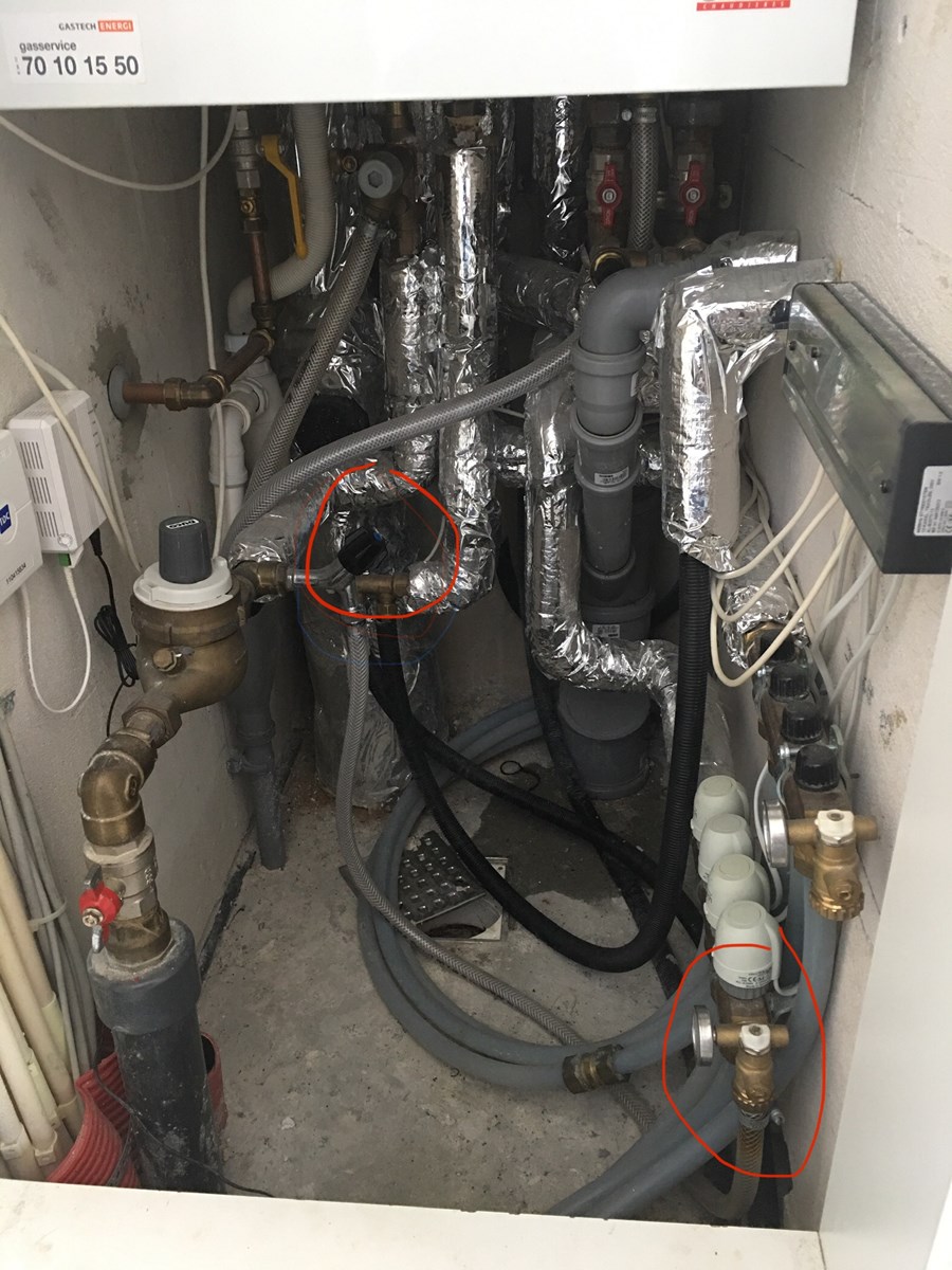

Håber nogle kloge hovedet kan hjælpe herinde. Jeg kan ikke fylde vand på fyret.
Normalt når vi tænder for Vandhanen(markeret rødt på billede) kan der fyldes vand på gasfyret gennem slangen men desværre sker der ikke noget nu. Nogle der ved hvad det kan skyldes? Er der noget andet der skal tændes? Jeg har tjekket om vandet kører hvis jeg piller slangen af hanen og der fungere fint. Der kommer slet ingen lyd
Prøv at fjerne slangen fra vandhanen.
Virker vandhanen som den skal?

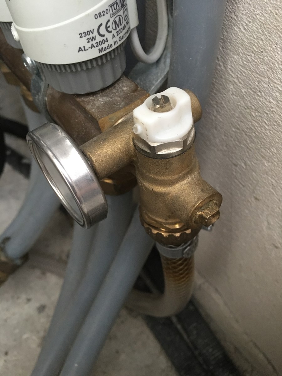

Ved gulvvarmeshunt - hvor slangen også er tilsluttet sidder der en afspærringsventil. Kommer der vand ud af slangen hvis du åbner for denne ventil?
Ja når jeg fjerner slangen fra vandhanen, virker vandet som det skal. Afspændingsventil er det den øverste hvideplastic hvor der kan drejes? Hvis jeg drejer på den sker der heller ikke noget.
Den hvide plastdims er en udluftningsventil. Når du løsner skruen i toppen skulle der gerne komme vand (eller luft) ud af det lille hul i siden.

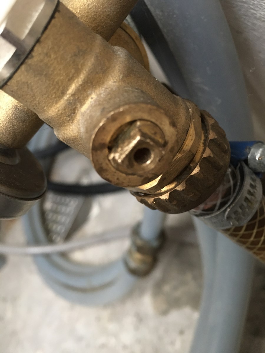

Lidt længere nede (ca. midt mellem udluftningsventil og slangetilslutningen) er der en firkant. Prøv at derje den med en nøgle. Drejer du 90o vil ventilen være helt åben. Når du åbner denne ventil, skulle der gerne komme vand ud af slangen.
Okay super. Måske et dumt spørgsmål. Hvilket værktøj kan man bruge til at dreje denne ventil?
En fastnøgle i den rigtige størrelse eller en skiftenøgle (svensknøgle).
