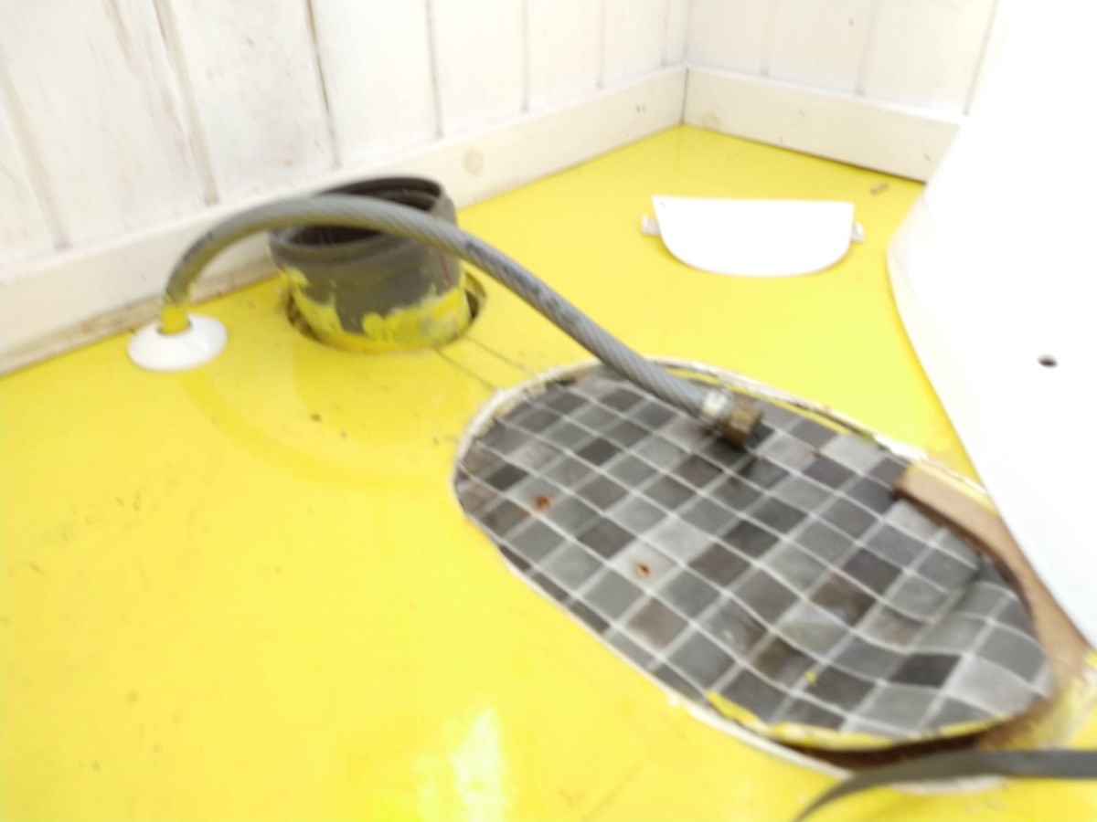

nej der er helt sikkert ikke beton.
Såvidt vi kan se uden at have haft alle de gamle lag af endnu, så er der kun nogle tidligere “spånplader” eller hvad de nu er.
se foto
Vil du anbefale at vi limer vinyl på gulvfiner inden pladen ligges ned ? Gulvet er 1.17 x 1.70

1. Skal det gøres ordentligt: op med al træ underliggende. Der er sandsynligvis råd og svamp under gulvet. Forfra med isolering og vådrumssikring.
2. nemt og ikke fremtidssikret ej sundhedssikret: tag så mange lag op som muligt og re-etabler gulvplader. Sørg for at strøer ikke er rådne eller vipper. Skru gulvfiner-plader fast og lim i fer og not. Rent fladen af ogsmør primer på til lim.lim på og udlæg vinylen. Den bør absolut gå 7-10 cm op ad væggene. I hjørnerne tilskæres og samlingerne svejses sammen.
