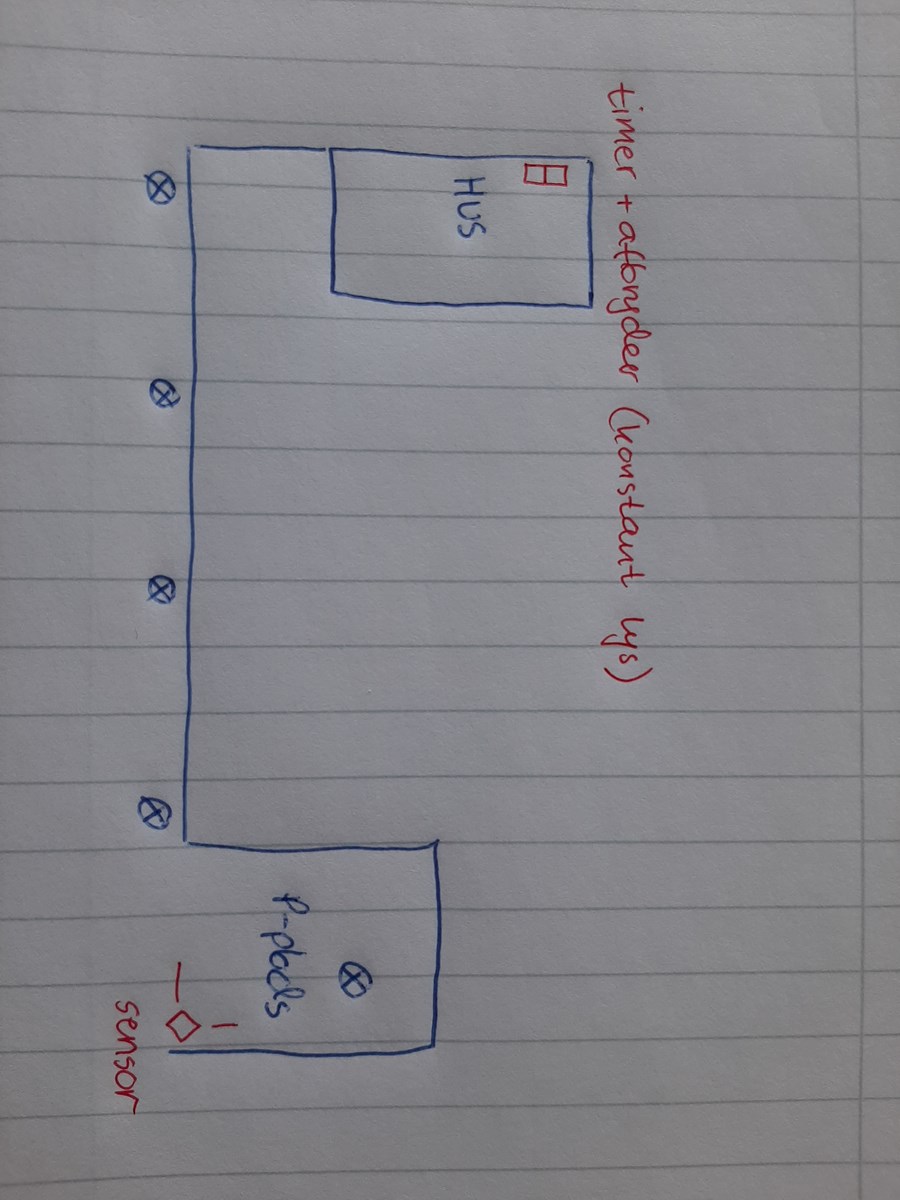

Skal have opsat noget udelys med en sensor ved P-pladsen og en kontakt (timer) indenfor. Ideen er, når man kommer hjem i mørke tænder lyset udenfor når man kører ind på P-pladsen og slukket efter fx 5 minutter. På samme måde skal man, hvis man skal køre efter mørkets frembrud, kunne tænde udelys på kontakten (timeren) i huset, som så slukker efter fx 5 min. Derudover tænker jeg en afbryder, som overstyrer timeren og dermed kan give konstant udelys.

Hvor skal de forskellige ting placeres i forhold til hinanden?
Har vedhæftet en plan med de fem lamper, sensor og stik i huset.
Du skal bruge et 4 eller 5 x 1,5 mm2 kabel. Der laves fast tilslutning til gul/grøn (jord), blå nul) og brun (fase).
Dine lamper tilsluttes den blå, gul/grøn (jord hvis muligt) og den ledige leder - det kunne f.eks. være en hvid leder.
Afbryder til konstant lys forbindes mellem brun og "hvid" leder.
Sensor tilsluttes blå, brun og "hvid" leder.
Du kan også tilslutte stikkontakt til brun, blå og gul/grøn.
Nu har Søren lavet diagrammet. Du skal være opmærksom på, om der er plads til at sløjfe lederne i lamperne.
