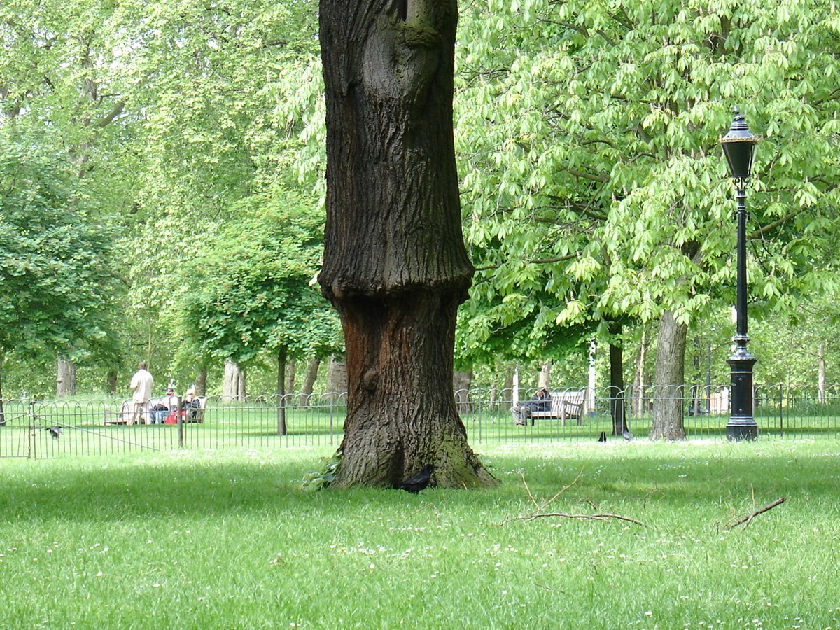

Det er "farligere" at binde noget rundt om træet, da det så vil blive "kvalt" langsomt når det vokser, eller også så vokser det ud over og skaber et grimt udseende....
Billedet er fra London, hvor der har været et trådhegn omkring træet.
