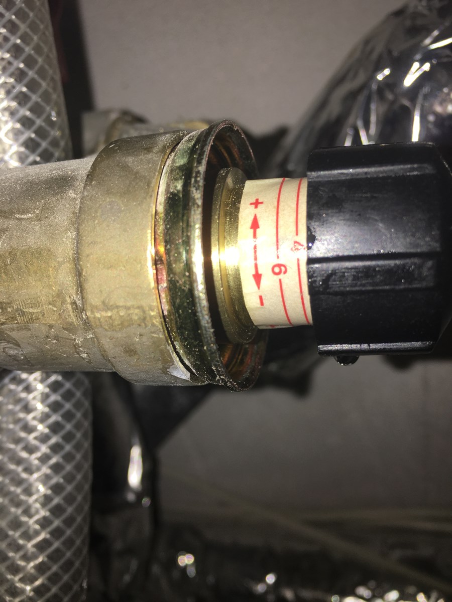

Hej Alle.Nogle der kan fortælle hvad denne sorte ventil har af funktion udover den kan drejes til højre og Venstre. Hvad skal den stå på da den kan drejes til begge sider og hvorfor drypper den når den drejes til højre? Der er nogle mærker med 4 og 6 med rød skrift som i kan se på billedet. Er nemlig igang med at studere vores gulvvarmeanlæg i den nye bolig. Håber nogle kan hjælpe.

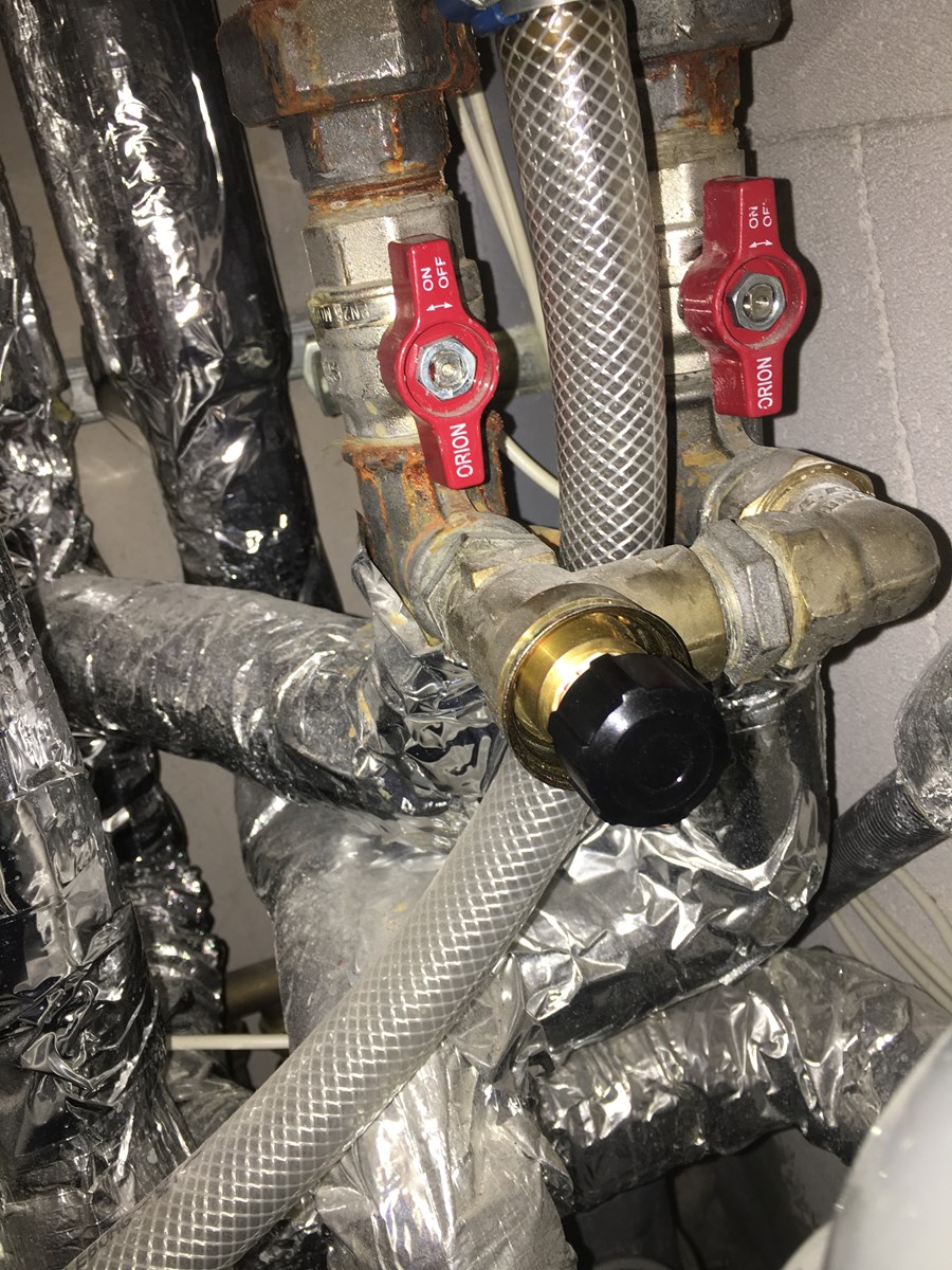

Det er en overstrømningsventil, den sidder i et omløb mellem frem og retur og sikrer at fyret kan komme af med varmen ved at der er flow selvom alle ventiler er lukket.

Tak for svar. Den drypper selvfølgelig ikke hvis den står på 4 eller 6 men er der noget bestemt tal den skal stå på?
Drejer jeg derimod ventilen til højre mod plus og altså lukker den helt drypper den. Det er vel meningen. Se evt billed?
Det er ikke meningen den skal dryppe.
Du kan starte med at sætte den på 2, hvis den suser, øger du værdien.
