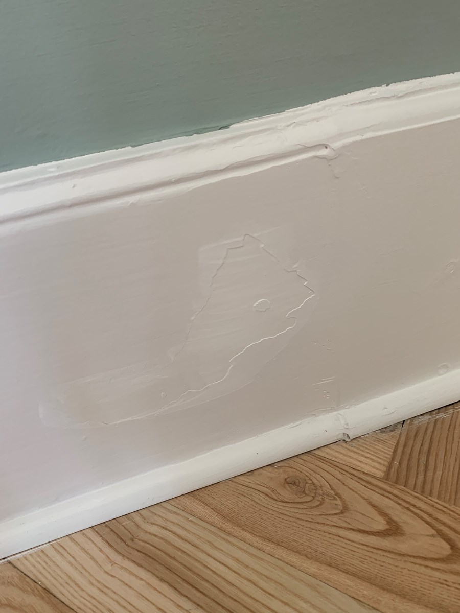

Jeg malede vægge og havde malertape på mine paneler. Da jeg fjernede det røg det et flig af panelets maling med i et ret stort stykke. Hvordan reparere jeg det? Slibe det og male over? Polyfilla og slibe over? Tænker jeg ikke bare kan male det, der er nærmest et hul ind. Tak for hjælpen :) Ps se bort fra malerkanten den bliver rettet senere ;)
Vær sikker på, der ikke er mere der sidder løst, slib området let, spartel med polyfilla, når det er godt gennemtørt, så slib og mal.
Polyfylla er mange ting. Du skal sikre dig det er snedkerspartel.
