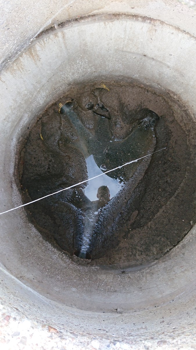

Vi har Trixtank med nedsivning, og det bliver jo tømt årligt af kommunen.
Nå men i dag åbnende vi så ned til tanken der er efter Trix tanken, den der deler ud til nedsivningen.
Den så således ud:
Burde der ikke kun stå et vandspejl dernede? Burde den ikke også være tømt af kommunen?

Normalt tømmer kommunen trixtanken for at få det "tykke" med. Vandet skulle ger løbe ud i nedsivningsanlægget og sive ned.
Du bær nok have udløbet hævet lidt. Der kommer for meget bummelum med.
Det er jo ik noget med bare at hæve udløbet lidt. Den brønd du viser er fordeler brønd til sivestrenge. Hvis der er slam der så er der noget galt før fordelerbrønden. Det vand som kommer til fordelerbrønden må ikke indeholde slam. Normalt vil der ikke så blank vand i fordelerbrønden. Men hvis sivestrengene er gamle og delvist tilstoppede kan der stå vand der, indtil det siver bort. Har man fest og mange mennesker bruger systemet vil brønden fungere som magasin. Hvor tit bliver trixtanken tømt? Er det den gamle septictank med kun et rum? Er det et gammelt anlæg? Anlæg med gravitations nedsivning vil ofte sande til i begyndelsen fordi der som regel bare kommer en lille slat vand ad gangen. Der er mange som får spulet deres sivestrenge. Selv tror jeg bare det er en stakket frist. Ender du med at det skal laves om så få et anlæg med tryknedsivning, så bliver vandet samlet i en brønd og fordelt i hele anlægget når pumpen tænder.
