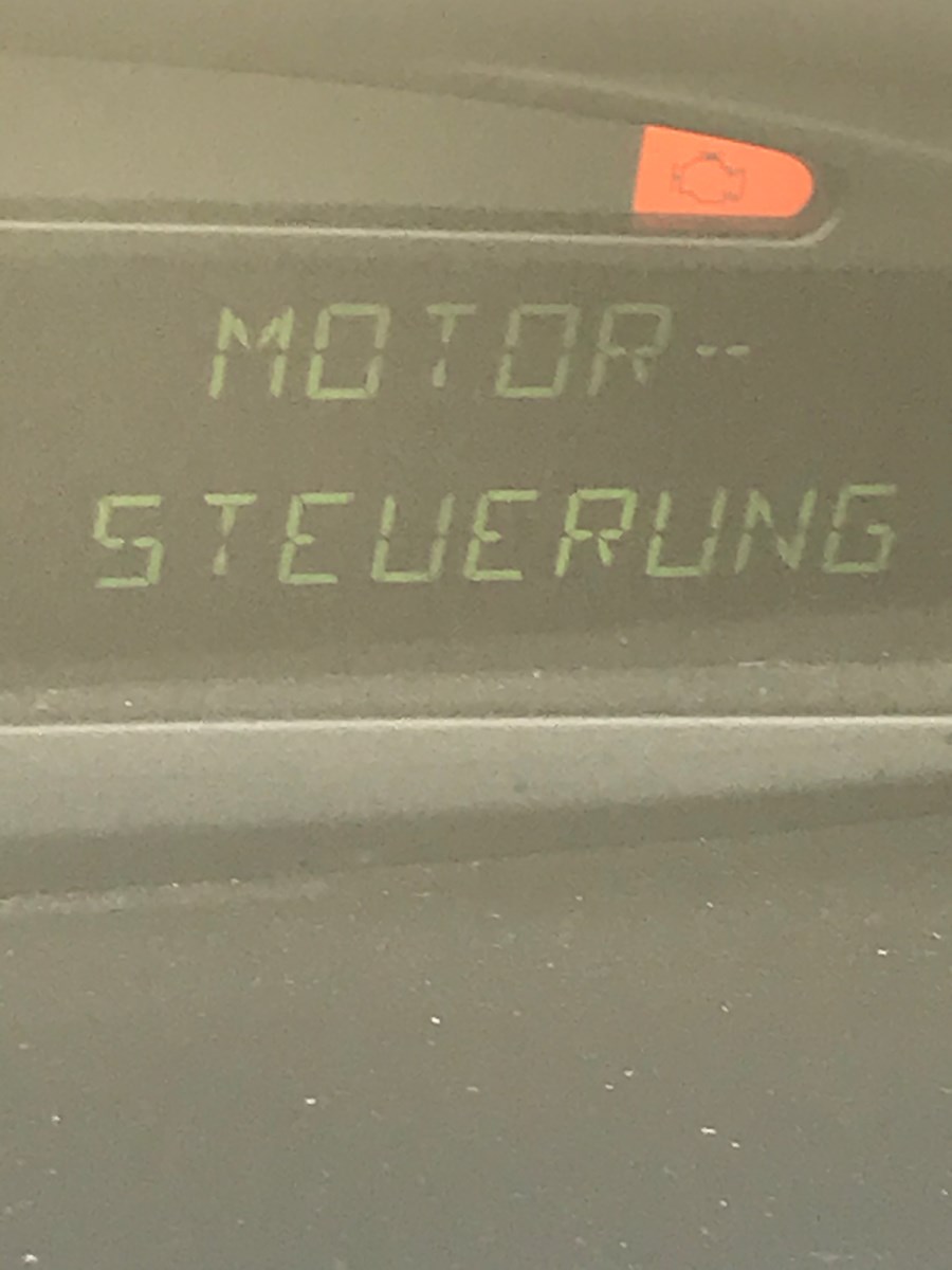

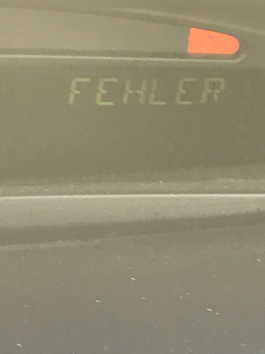

  1. Jeg har en Citroën xsara Picasso 1,6 fra 2004Når der er Fugtigt eller regn så går den ind og melder fejl og køre kun på 3 cylender og så kan den næsten ikke køre og den går ud.. er der nogle der har haft det samme problem og kan hjælpe
