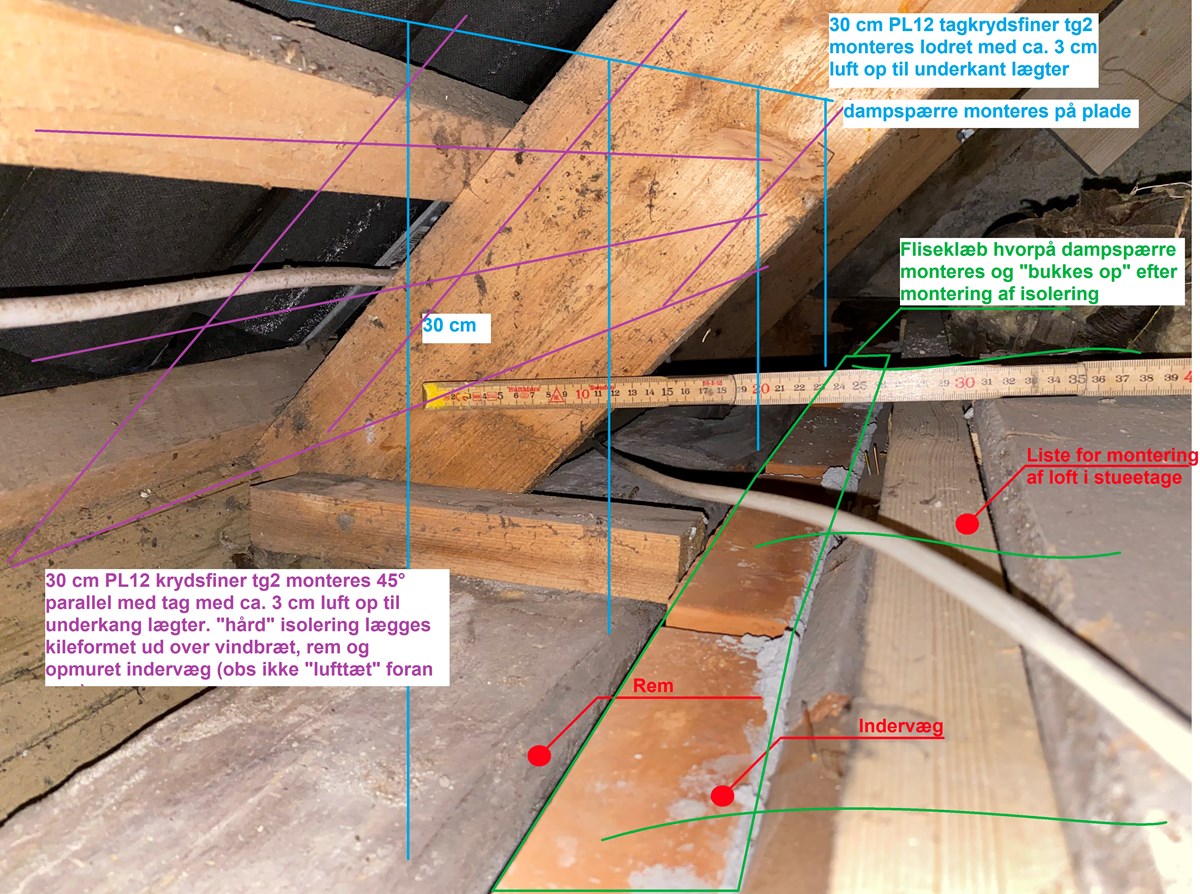

Jeg står overfor (er igang med) en ret gennemgribende renovering af 1. salen, dvs. alt undtagen spær pilles bort i et gammelt byhus med ca. 45° taghældning. Taget er belagt med cement bølgeplader.
Status er at alt gammel isolering er pillet ned og spær er forstærket (påforet).
På billedet nedenfor har jeg anført en masse forskellige løsninger (rod), som jeg håber giver mening for en eller flere af jer. Jeg vil gerne have jeres besyv med omkring hvordan jeg får udført samlingerne mest hensigtsmæssigt. Det er ikke sikkert alle foreskrifter kan overholdes men hvad er muligt og hvad er vigtigst? Bemærk venligst den trange plads og på forhånd tak for konstruktive inputs.
