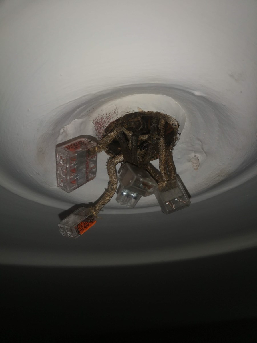

Jeg har lige overtaget min lejlighed og prøvede med det samme at sætte en loftlampe op, som resulterede i at strømmen gik på fire andre stikkontakter i lejligheden. I går var der en elektriker ude og lave det, og han efterlod ledningerne på denne måde (se billeder).
Spørgsmålet er nu, hvordan jeg monterer min lampe. Jeg plejer godt at kunne montere en lampe med nyere installationer med blå og brun osv, men jeg er usikker på, hvordan man gør med disse stofledninger.

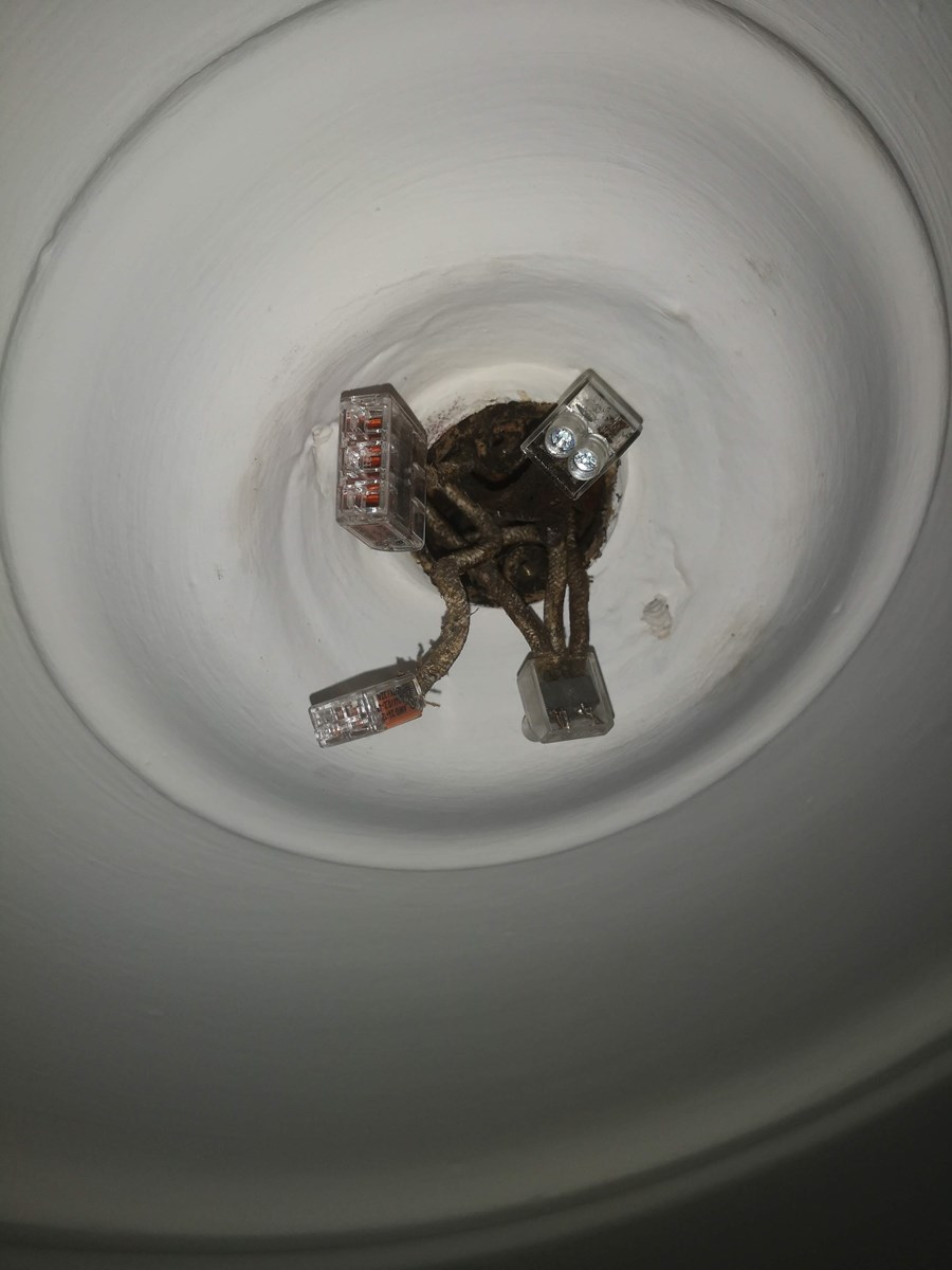

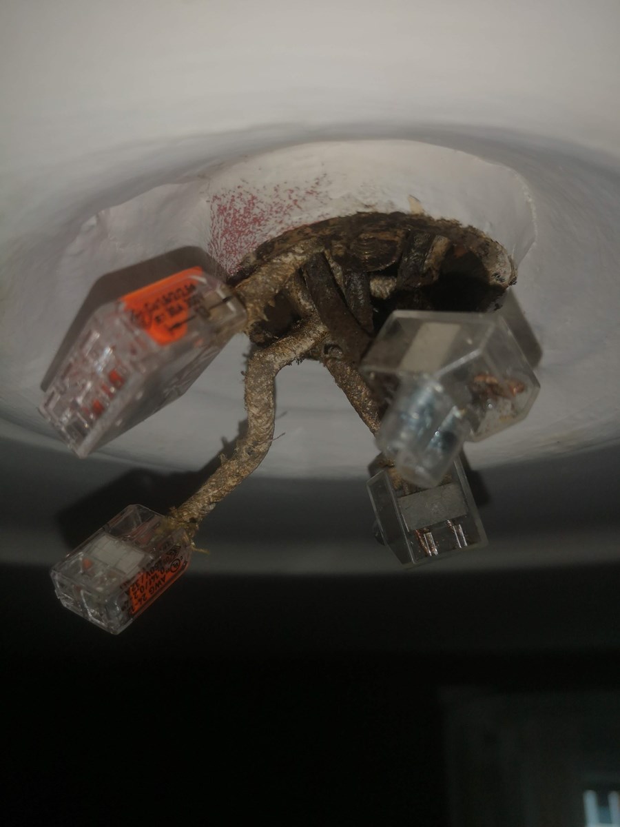

På billedet ser man at der er 2x3 ledninger der er samlet i hver deres samlende 'dims' og 2x1 ledning som er samlet en en anden 'dims'.

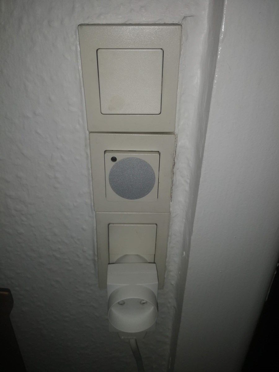

Lampen styres iøvrigt af en 'fader', som jeg ikke ved, om har nogen betydning ift. monteringen?

Lampen skal tilsluttes med blå til de sorte.
Og den brune skal forbindes til én af de hvide, som sidder for sig selv. Hvis det ikke virker, så flyt den brune til den anden hvide, som sidder alene.
Ved ikke helt hvad du mener med 'fader'. Dæmper?
Ja, med fader mener jeg nok dæmper.

Når du skriver at den blå skal tilsluttes de sorte, hvilke sorte er det så? Der er jo 2x3.
Alle sorte har forbindelse til hinanden gennem metallet inde i samlemuffen, så det er ligegyldigt hvor den blå tilsluttes dem. Så vidt jeg kan se, har elektrikeren efterladt det ene hul i samlemuffen tomt, så brug dét.
