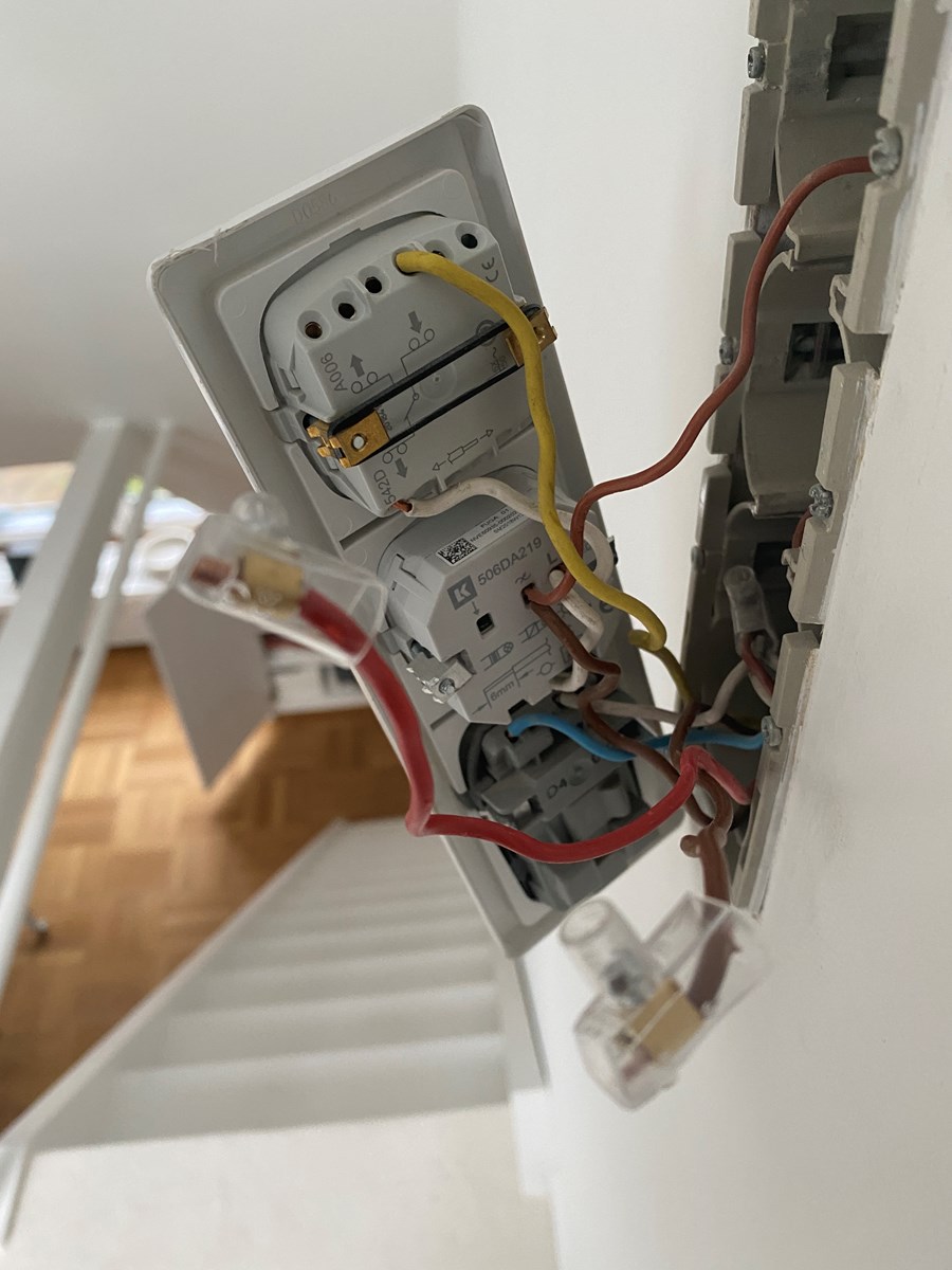

Jeg har aktuelt to afbrydere med korrespondance, som styrer vores stue
Den ene afbryder vil jeg gerne udskifte med en LED-lysdæmper. I min nuværende afbryder er der dog flere ledninger end jeg lige har kunne finde tilsvarer tråde her på siden med
1. Hvordan tilslutter jeg min lysdæmper? (se billede)
2. Skal jeg gøre noget ved min korrespondance afbryder (udover at sætte en fjeder på)?
Dbh. Magnus

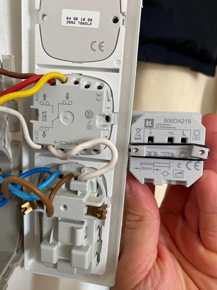

Det er lidt atypisk at der både er en brun og rød i begge ender. Er der 2 lamper som styres af det samme system.
Lysdæmper:
De 2 hvide skal i L
Den røde og sorte skal i den med bølgelinje
Den gule skal i den med pil ind.
Den anden afbryder: Der skal monteres fjeder under tangent.
Den hvide og gule bliver siddende
Den røde og den sorte skal afmonteres og der sættes samlemuffe på.
Hvis denne afbryder "vender forkert" ( skal tænde ved tryk nedad ) Så flyttes den hvide op hvor brun sad.

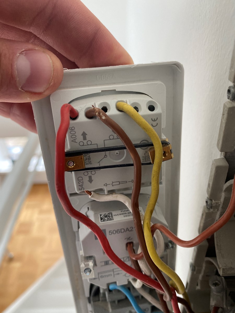

Hej Erik
Mange tak for svar - jeg tror vi nærmer os nu 🙂 Har fulgt dine instrukser, men lampen vil ikke tænde.
Lysdæmper:
Afbryder:
Så piller du den gule ud af lysdæmper for at se om det virker med dæmper alene. ( virker det nu så er det den anden korrespondance der står forkert, fjeder flyttes )
Virker det ikke så sæt de både rød og sort under samme muffe ved den anden korrespondance.
Du er dagens helt! Efter 6 timer med forskellige kombinationer var jeg ellers klar til at give op 😁 Tusind tak!!
Hvad var det så der virkede i 2. omgang
Jeg satte brun og rød sammen. Og så skiftede jeg placeringen af den hvide ud i afbryderen som du også forslag, så den “vender” rigtigt. Det hele virker nu 😁
