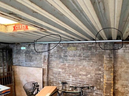

Hej folkens.Skal til at lave stald og skal ha lavet et hul i en væg, kan de to søjler på billedet bruges til understøtning af tag? Og er en muroverligger noget der virker til det, eller skal der noget andet ind?.hullet mellem søjler bliver 180 hvis jeg fjerner helt ud til hver søjle hvilket jeg gerne ville, det er skum stål plader med pap tag som er på 😊 nogle gode løsninger?

Søjlerne kan sagtens bære taget. Du kan lægge en mursten overligger ind, men styrken på en overligger er afhængig af dens bredde samt hvor mange skifte mursten der ligger over. Så hvis du har plads til 4 - 5  skifter over overligger så vil jeg mene det er ok.
Men det beregnes af teglværk hvis du kommer med oplysninger. Tryk her for link
