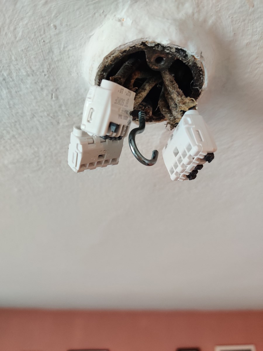

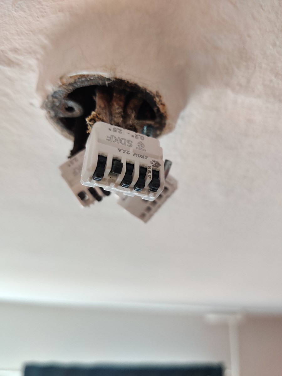

Hejsa,
Jeg er ved at skulle sætte en lampe op og kan umiddelbart ikke lige gennemskue det her lampe udtag. Der er tre ledninger i to af samlemufferne og én ledning i den sidste. Jeg håber der er nogen som kan hjælpe.
Du må  oplyse os om farverne på  ledningerne
Mvh S.H.
Det er lidt svært at se, da de er gamle og støvede men det ligner, at der i den ene sidder der tre brune, den anden to sorte og én brun og i den sidste sidder der én, som der tegnet en blå plet på.
Farver på vulkaniserede ledninger. Der var kun to, nemlig hvid og sort.
Du er nødt til at prøve dig frem, men den ene ledning (brun) fra lampen skal med stor sandsynlighed i klemmen med den ene ledning. Den anden ledning fra lampen skal så i en af de andre. Sandsynligvis den med flest ledninger i. Pas på ikke at bevæge ledningerne i installationen. De er skøre og isolationen falder nemt af, og så har du for alvor problemer.
