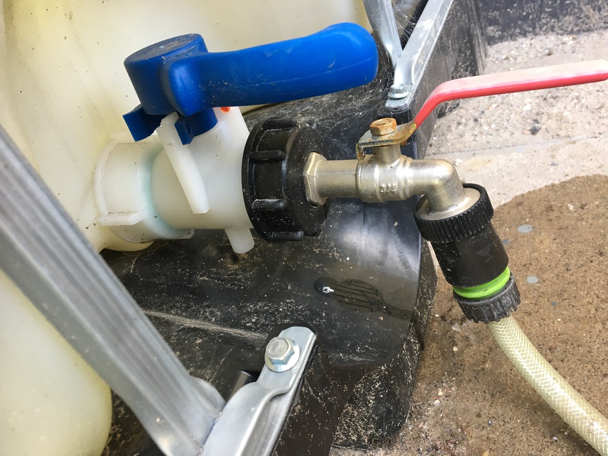

Jeg har en 1000L palletank og ønsker at tilkoble et husvandværk
Hvad skal jeg købe af materialer ud over selve vandværker. Tænker at købe et fra jemogfix, da jeg har lille væbehov.
​ville i tilslutte direkte til taphanen, eller med slange gennem låget?
pt har jeg denne løsning

Det rigtige vil være at suge vandet fra toppen af tanken. Der skal benyttes en kontraventil med påmonteret filter, i enden af sugeslangen.
Og det nemmeste vil være at koble til ved ventilen, så kan du undvære kontraventilen. Vandet skal formentlig bruges til havevanding.
Ja - havevanding var det tiltænkt
Hvis du prøver - så lærer du noget
Hvis du ikke monterer kontraventil vil "vandværket" miste trykket hver gang trykafbryderen slår fra. Det vil bevirke at pumpen starter og stopper hele tiden ved moderat vandforbrug.
Hvis du kobler til tanken gennem bundhanen, så sørg for ordentlig gennemgang, helst 1".
Ja, det har du ret i, pardon. Der er ingen kontraventil indbygget.

Nej, der er frit valg, om du vil suge fra top eller bund.
Hvis du suger fra toppen, har du mulighed for en billig filterkurv for at undgå urenheder i din pumpe.
Det jo nemt med de færdigkøbte slanger der er med filter og kontraventil. Ville helst koble på fra taphanen

De færdigkøbte slanger med filter og kontraventil kan kun suge fra en "brønd" Altså fra toppen af din beholder.
Men 1000l vand forslår ikke længe hvis du kører med have vandere. Når man vander så skal man helst give det 30 mm vand og så vente til det er ret tørt. Så i din 1000 l beholder har du kun mulighed for at vande 33 kvm med den fornødne mængde. Det er næsten ikke værd at investere i.
