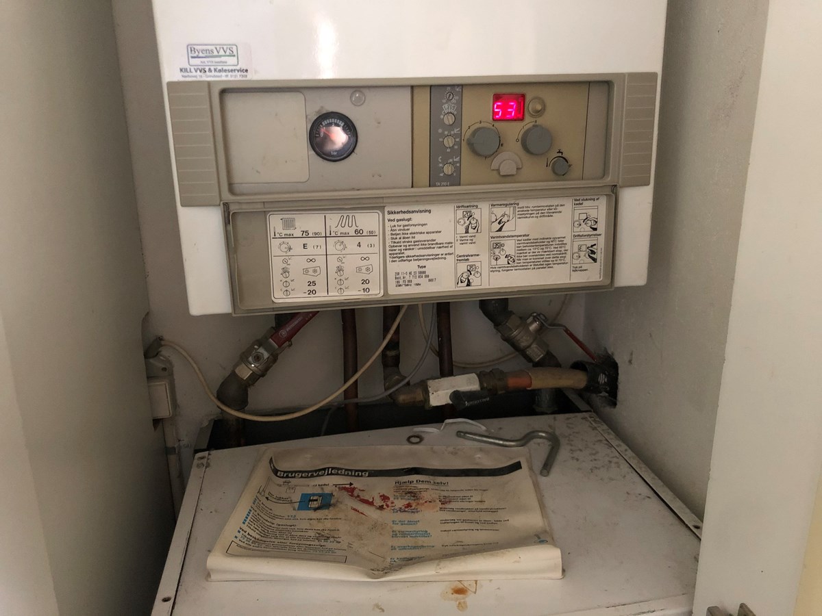

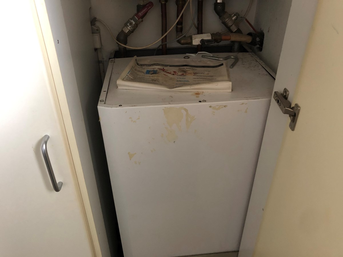

Påfyldning af vand på anlæg Hansen91 4 13-07-2020 13:16 HejJeg har et Junckers TA 201 E gasfyr der mangler vand. Trykket er pt. 0,7, og skal ligge mellem 1-2. Jeg har ikke prøvet det før, så jeg håber der er nogen der kan hjælpe 7 svar Følg tråden Annonce Annonce Annonce

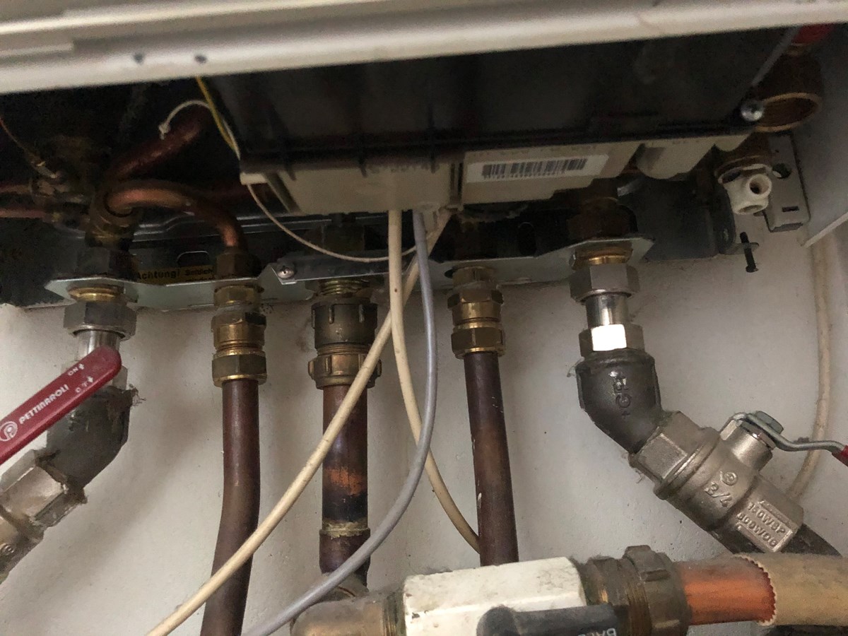

S. Fabrin 19655 4400 13-07-2020 13:42 Har du ikke et billede, der viser fyret lidt længere fra, så det er til at se rørføringen bedre. Der bør være en tilslutning til påfyldning af vand ved fyret. Så længe fyret viser 0,7bar svarende til 7mVs er der ingen fare medmindre huset er mere end 2 etager. fase

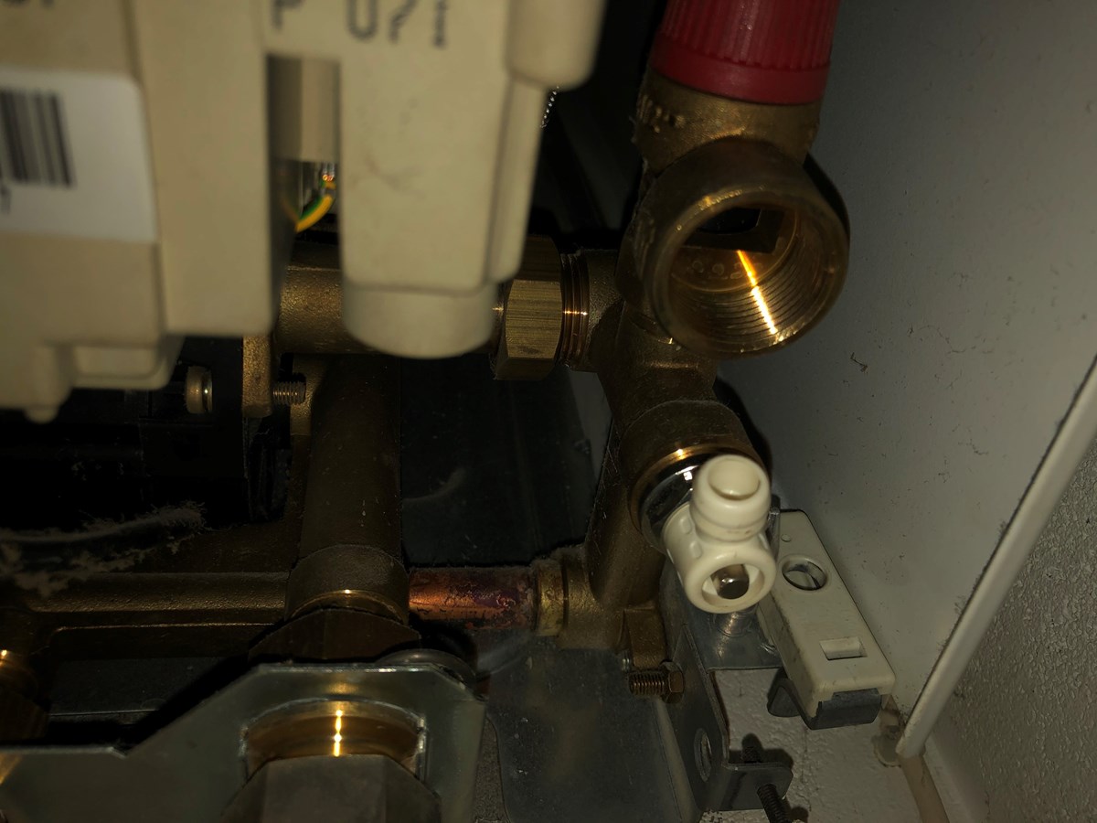

Hansen91 Trådstarter 4 13-07-2020 14:48 Jeg har lidt flere billeder her. Rørføringen er gemt lidt væk så der er lidt svært at få et overblik. Det eneste jeg kan se ved fyret der ligner en tilslutning, er hvad man kan se på sidste billede. Men der er ingen hane.
S. Fabrin 19655 4400 13-07-2020 15:29 Hvor fører røret i midten med den hvide kugleventil hen? Det kunne være det rør, der fører til vandpåfyldningen. fase

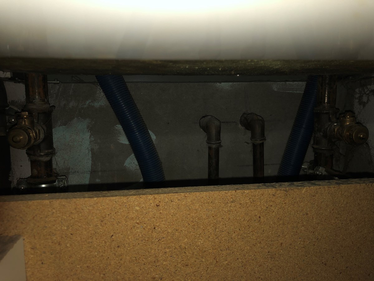

Søren O 7969 7000 13-07-2020 15:51 Hvordan ser din rørføring ud nede ved gulvet? Sidder der ikke en aftapningshane der? Søren O

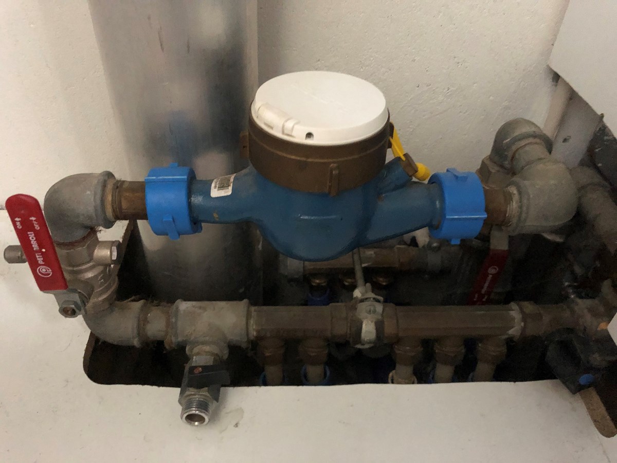

Hansen91 Trådstarter 4 13-07-2020 16:13 Røret i midten med den hvide kugleventil går igennem muren og hen til gasmåleren som er udvendigt på muren af ejendommen. Annonce

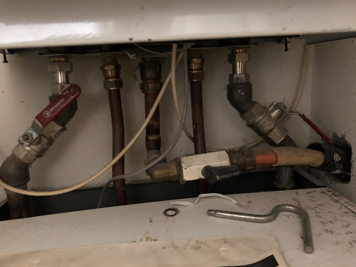

Hansen91 Trådstarter 4 13-07-2020 16:22 Sådan ser det ud nede ved gulvet. Første billeder er lige under fyret og andet billede er til venstre for fyret.
S. Fabrin 19655 4400 13-07-2020 16:48 På billedet under fyret er til venstre vist en ventil og en forskruning med en slutmuffe. På det nederste billede med måleren er der en kugleventil. Jeg er rimelig sikker på, at begge gevind er 1/2" RG, som passer med en slange til en bruser. Når du forbinder de to steder, skruer du det laveste punkt på først og fylder slangen op med vand. Dernæst forbinder du det sidste punkt og åbner lidt for begge haner. så burde der komme mere vand på anlægget. Fyld op til lige under 1,5 bar. fase
