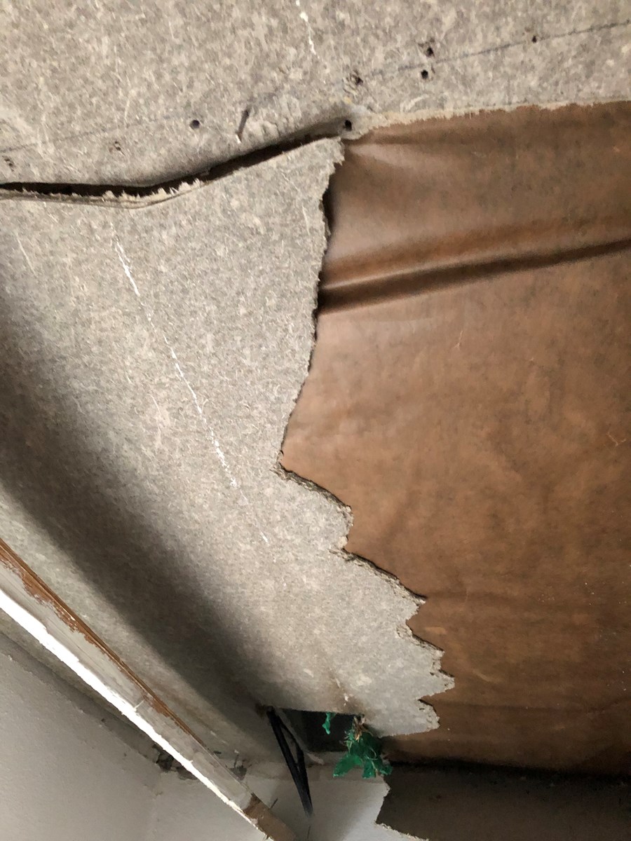

Hej alle. Jeg er ved at skifte lofter i min bolig fra 73’, og er stødt på disse plader, som jeg ingen ide har om hvad er lavet af. De kan knækkes forholdsvis nemt - men må indrømme frygten for asbest er dukket op. Nogen der har set disse før?

Det kunne godt ligne noget med asbest i. Få lavet en undersøgelse af det.
Tak - prøve indsendt og så må vi se hvad de kloge siger.

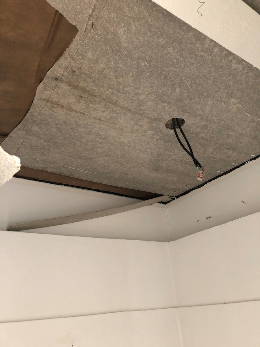

Og du fortæller om resultatet? Når du får det, for konstruktionen ser mærkelig ud. El installationen ser også hjemmelavet ud.
Det gør jeg! Spotsne er lavet af de gamle ejere, og jeg går nu og tænker om ikke de burde have reageret på disse plader da de fik lavet disse tilbage i 2007? Jeg har lige overtaget huset og vil selvfølgelig gerne bruge min ejerskifteforsikring hvis det er muligt. Jeg er med på pladerne udbrudte ikke er farlige - men tænker at sælger da de har fået lavet spots og derved skåret hul i pladerne burde have reageret? Inputs modtages med kyshånd. Havde en elektriker ude den anden dag, han mente at spotsne var lavet ok, men at ventilatoren måske var lidt tvivlsom.

Testsvar : Positiv 😔
