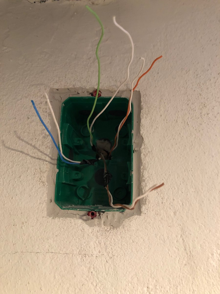

Spørgsmål vedrørende hvilken type ledere vores netværkskabel består af.
Vi har et netværkskabel der kommer ind i huset ude fra vejen.
Der er 8 ledere; blå, lysegrøn, orange og brun, derudover fire HELT hvide ledere. I et standard RJ45 kabel kan jeg forstå at de fire hvide ledere er stribede med farver magen til de fire farvede ledere.
Jeg kan ikke finde vores type kabel nogle steder, hvorfor jeg er i tvivl om kabeltypen samt hvordan lederne skal monteres på et RJ45-vægudtag.

Prøv og afisoler et lille stykke og se om du ikke kan komme til snoningerne
Jeg har parret dem, de ser dog ikke ud til at være snoede, heller ikke længere inde på kablet.
Kender du/I til kabler med helt hvide ledere der potentielt ikke er snoede?
Tag lige et billede af dette "mystisk" kabel. Gerne også et sted midt på kablet hvor der evnt står hvilket type det er
Billedet er her. Kablet går ind i væggen, hvorfor kabeltypen ikke kan aflæses.
Jeg tror ikke det er et netværkskabel, men et telefonkabel. Når du nu oplyser, at telefonstikket har været monteret på kablet, er jeg næsten 100% sikker på, at det drejer sig om et telefonkabel 4x2x 0,5 VAS. Bogstaverne VAS står for vaselineisoleret. Jeg husker ikke den helt nøjagtige betegnelse, men VAS indgår i den. Du kan så ikke bruge det som et netværkskabel, fordi det ikke er egnet til det og du har heller ikke den anden ende af det.
Tak for svar, det er meget muligt at det er et telefonkabel. Jeg har googlet mig til at man godt kan bruge kablet til netværk, dog begrænset til 100 MB ...forudsat at man får forbundet lederne korrekt 😊
Kender du noget til det?
Inden du begiver ud i at bruge det som netværkskabel, skal du have fat i den anden ende, som sandsynligvis er i et kabel eller et krydsfelt tilhørende teleselskabet. Hvordan ligger det med det? For øvrigt bør netværkskabler ikke være over 100 m. lange.
