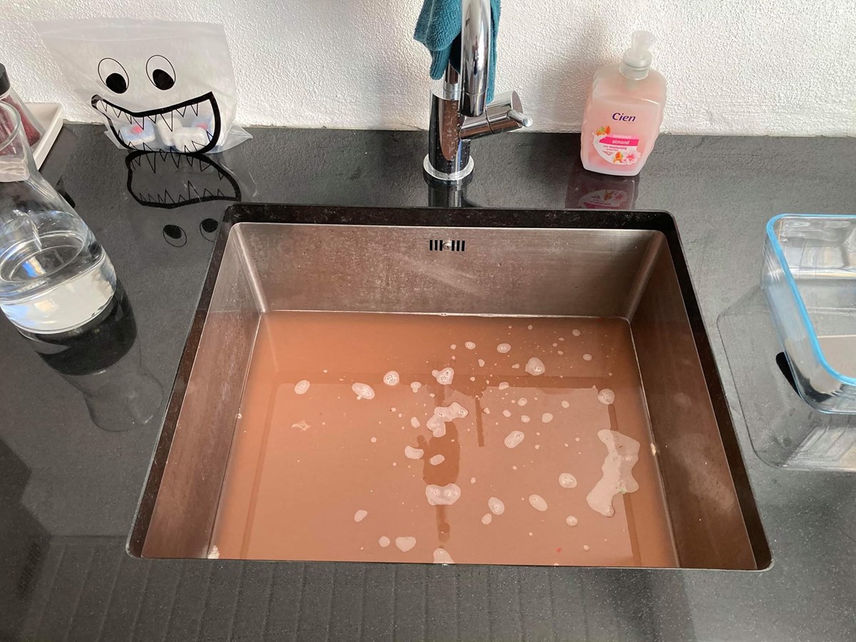

Når opvaskeren bliver tændt kommer vandet op i håndvasken.
Er der nogle der ved hvad dette skyldes?

Det er afløbet fra køkkenvasken der er galt med. Du bliver sikkert nødt til at rense vandlåsen.

Kik ind under vasken, der sidder sikkert en vandlås, som du kan skrue af og rense.
Rens din vandlås, og hvis du kan komme til at kigge ned i røret der løber videre fra vandlåsen, for at tjekke om der måske er en fedt-prop, som skal mekanisk fjernes.
