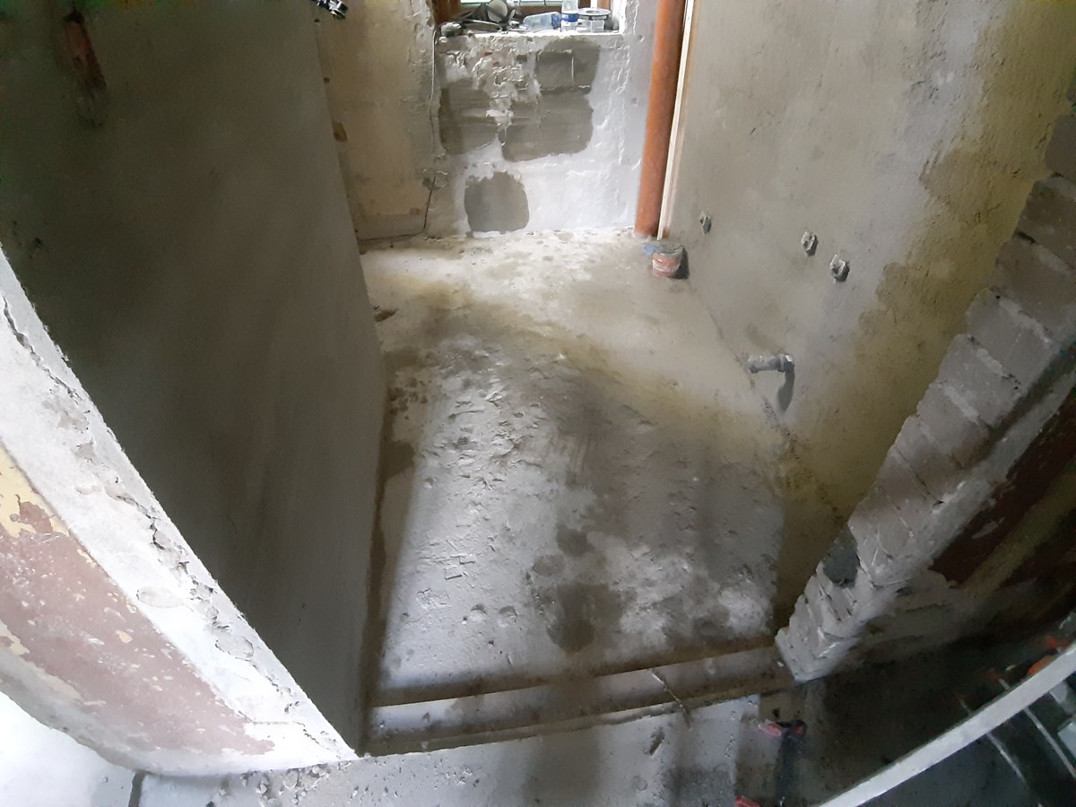

Jeg er i fuld gang med at renovere vores stue etage og er kommet til badeværelset, her skal være gulvvarme som i resten og har købt dlh spån/gulvvarme plader, de kan bruges i våd rum men jeg er i trivl om det ikke bare skal støbes, og kan man "nøjes" med at bruge gulv spartel/ flyde spartel til at støbe det i?
På forhånd tak

Der er kælder under badeværelset og gulvet er armeret så det skulle støbes ovenpå det der er
