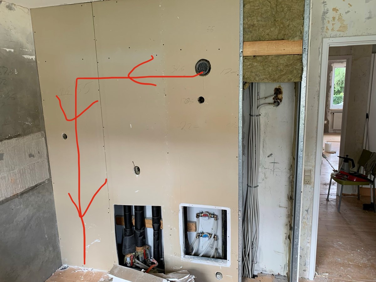

I en ejerlejlighed har jeg en ventilationskanal hvor der tidligere har været tilsluttet en emhætte, som er tilsluttet ejerforeningens centralventilation. I rummet hvor ventilationen stikker ud af vægge skal der nu være et soveværelse, så uniddelbart skal ventilationen bare lukkes.
Det ser ud til at røret som ses på billedet kobler på “hovedrøret” som forsøgt vist.
Hvordan tænker I at dette problem løses?

Forstår ikke hvad du vil vise med dine røde streger.
Hvis du blot vil blænde af, så må du have fat i en "slutmuffe". Hvis studsen er med gummilæber, skal slutmuffen have "muffemål". Er "studsen" en rørende, skal slutmuffen have "nippelmål".
Pilene er til for at illustrere at rørene går videre ned til kælderen.

Jeg bliver nødt til at skære lidt af, da røret stikker ud fra væggen, så tilbage vil der være en rørende uden gummi.
