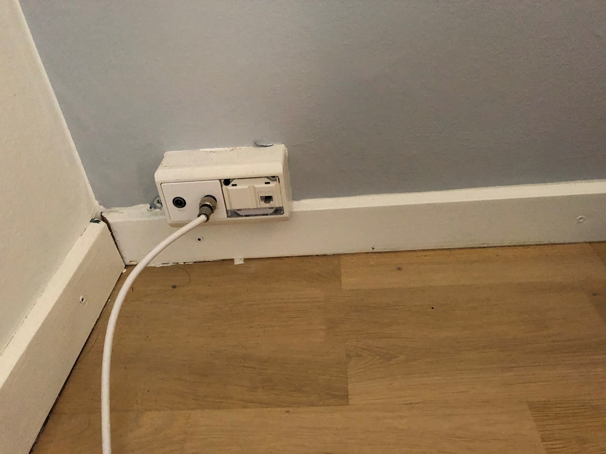

Hej! Vi skal i gang med en renovering af huset og vil i den forbindelse gerne flytte på vores nuværende kabel-tv stik / internet stik. Men hvem må / skal gøre det? Kan en elektriker godt flytte det til et andet sted i værelset, eller skal man virkelig igennem tv-selskabet for at få flyttet det? Bor i en ejerlejlighed...:-) tak! Vedhæftet billede af den lille fætter.
Hvis det er stik nr 1 dvs der hvor stikledningen fra yousee  kommer ind udefra vejen, så må du ikke da det er deres instalation og ansvar for at stikket er monteret korrekt og fejlfri i signalet.
Hvis du er under en antenne forening skal du have fat i dem.
Alt instalation efter stik nr 1 er ikke tv udbyderens ansvar dvs dårlige kabler stik mv som ikke understøtter 4g/lte hvis du får pixel fejl på skærmene.
Ydermere hvis antenne anlæget er lavet sådan at dit stik er viderefordelig en anden lejlighed og så kan man tænke sig til resten hvad der sker når du piller det fra hinanden.
