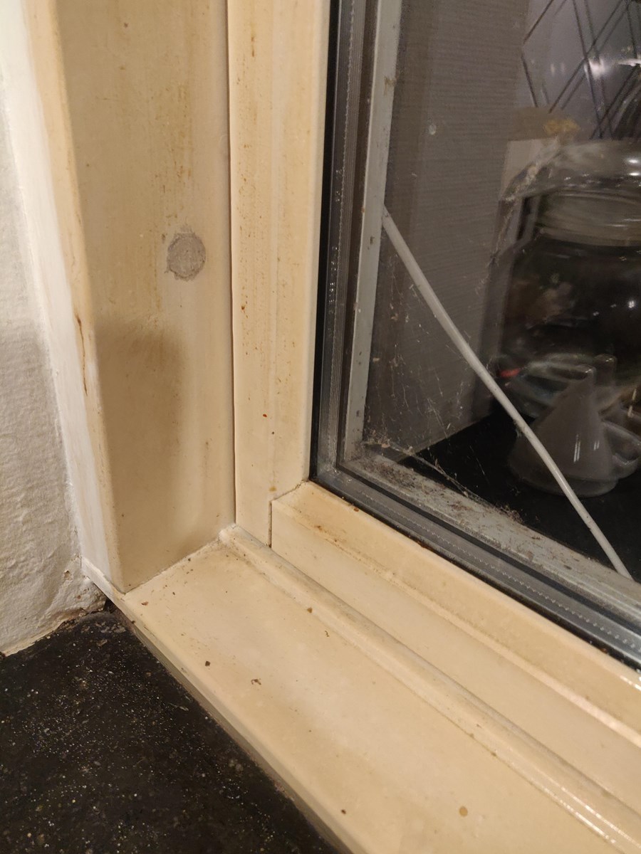

Nikotin / ryger vinduer med gummiliste - fremgangsmåde ift. maling?
Hej, jeg har nogle vinduer som skal males, så de bliver hvide igen. De er fra et rygerhjem og er meget nikotin/tjære ramte. De har desuden en lille sort gummiliste mellem træet og selve termoruden.
1) Hvad er fremgangsmåden til at få dem rene nok, så jeg kan male dem?
2) Hvilken maling kan i anbefale?
3) Hvordan maler jeg dem, uden at ramme gummilisten? Det ligner det er næsten umuligt at få malertape til at lige ramme gummilisten, er den anden smart løsning?
Håber på hjælp! :)

Der er 2 metoder til trække en lige kant.
1. Du skal bruge en god rund pensel. Så trækker lige den lige hen langs gummilisten, samtidig med at du drejer penslen ganske lidt rund. Det kræver lidt øvelse men det er langt hurtigere end at bruge malertape.
2. Du bruger en lang spartel og sætter imod gummiliste lige hvor det møder træet. Så kan du male løs imod spartlen og gummiliste en beskytte bag. Hver gang du flytter spartel skal den tørres af på bagsiden med en fugtig klud.
Afrens med grundrens og skyl efter med rent vand. Gentag et par gange.
Du kan også lave en salmiakspiritus blanding men det er lidt aggresivt at gå rundt i dampene, men det er effektivt.
Bare kald mig BBB
Rettelse: spartlen skal tørres af på bagsiden med den rengørings metode som er beskrevet på mailingen.
Du skal bruge en sprossepensel ind mod gummilisten. Der findes også flade pensler, hvor hårene er skåret skråt, som egentligt er beregnede til at lave sådanne kanter, men jeg synes ikke de er lige så gode som en spids, rund pensel.
Sådan en rygerbelægning er fyldt med kemi og oliebaserede opløsninger, som med tiden kan/vil trænge ud gennem ny maling. Jeg ville derfor rense overfladen med husholdningssprit eller acetone, da det fjerner en del af malingen, og derfor også en del af rygebelægningen. Herefter ville jeg slibe let med noget korn >=120 slibepapir, for at gøre overfladen en smule ru så malingen hæfter bedre, og til sidst ville jeg vaske med grundrens.
