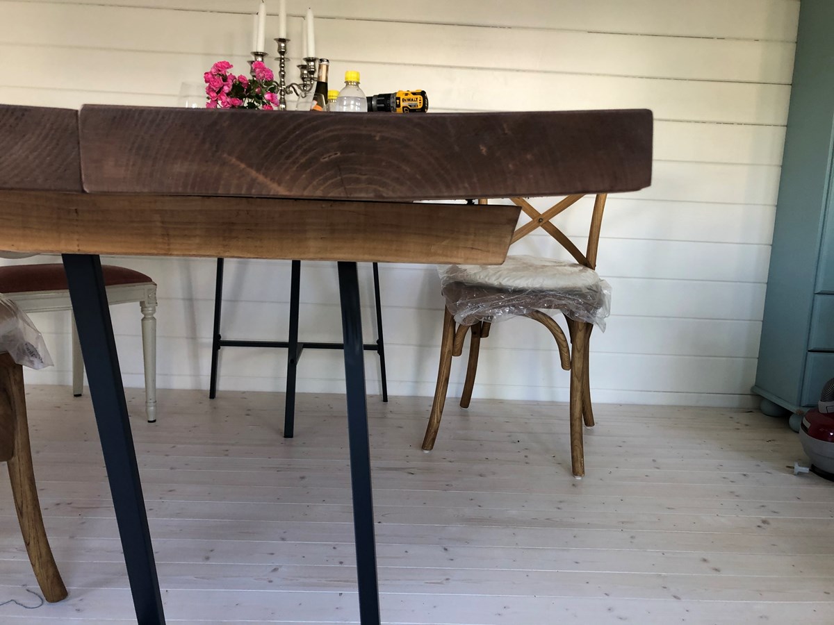

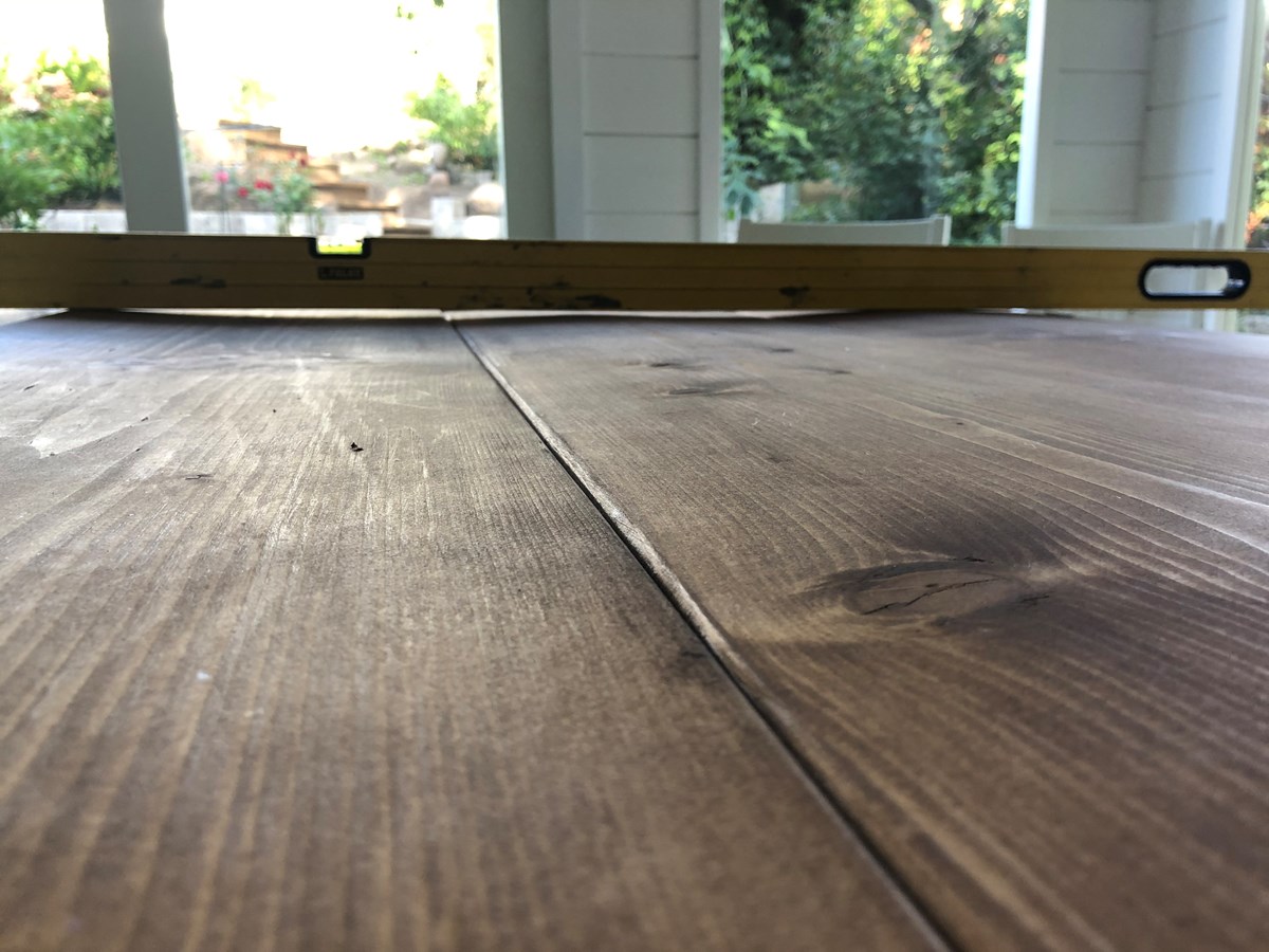

Jeg har købt et brugt plankebord, bestående af 3 planker på ca. 5x30x200. Alle planker buer eller vipper op i siderne. Jeg tror problemet er opstået idet der tilsyneladende kun er oliebehandlet på den ene side.
Kan dette problem løses? Gode råd modtages gerne :-)

Mit bedste bud er, at nej det kan du ikke få lige igen, medmindre du høvler dem lige, men så bliver de meget tynde.
Jeg tænker at problemet her er, at træet ikke har været møbeltørt da det blev lavet i sin tid.
Mvh. Christian M
Det er en klassiker. Der er brugt konstruktionstræ der er planskåret. Til møbelbrug skal træet være retskåret.
Mit bedste bud er som Christian M foreslår.

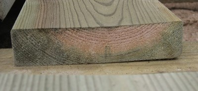

Desuden vender træet forkert. Plankerne skal ligge "smilende". Så når du kikker ind en endetræet skal marven vende opad.
Det er tydeligt på dit billede at de ligger "sure"...
PinkHenrik skrev den 11-07-2020 18:42:01

Men når man lave feks en terrasse er det vigtigt at man vender træet smilende fordi det eller lige netop giver det som er vist på billedet, nemlig at siderne på træet vender opad, og dermed bliver det ubehageligt at gå på, og det gør sig jo også gældende på en bordplade, selvom man ikke går på den  .
Ved at vende det rigtigt, forhindrer man i stor stil at siderne retter sig op, da planken jo er fastgjort til i dette tilfælde vangen nedenunder.
