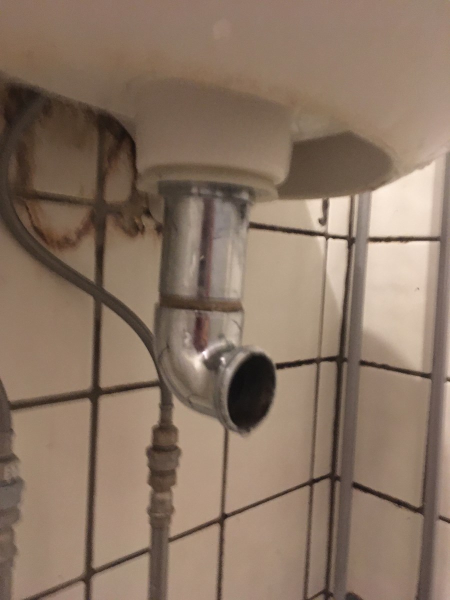

Nogen der har en ide til hvordan jeg får løsnet denne vandlås i bunden af vasken (der sidder en masse nede i røret som gør at vandet er stoppet):

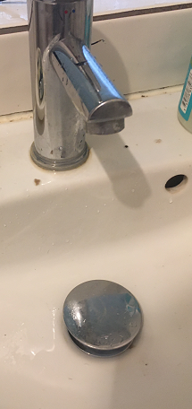

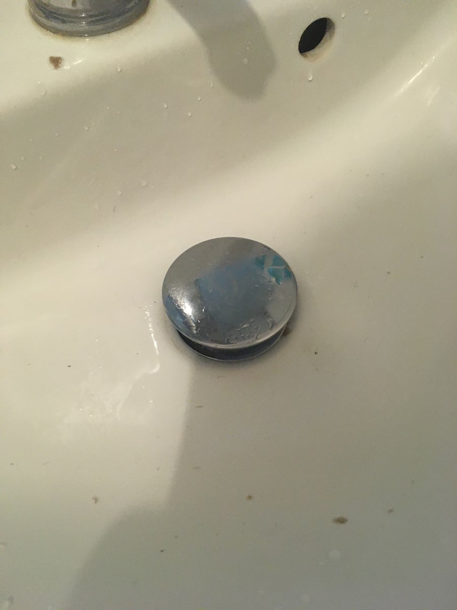

"knappen" kan løsnes ved at dreje på den. Derefter har du bedre adgang til røret. Jeg gætter på du kan stikke en pind ned i røret og løsne klatten uden at afmonteret selve røret af vasken.
Hvis du afmonterer røret af vasken skal du næsten helt sikkert have nye pakninger når du skal samle det igen

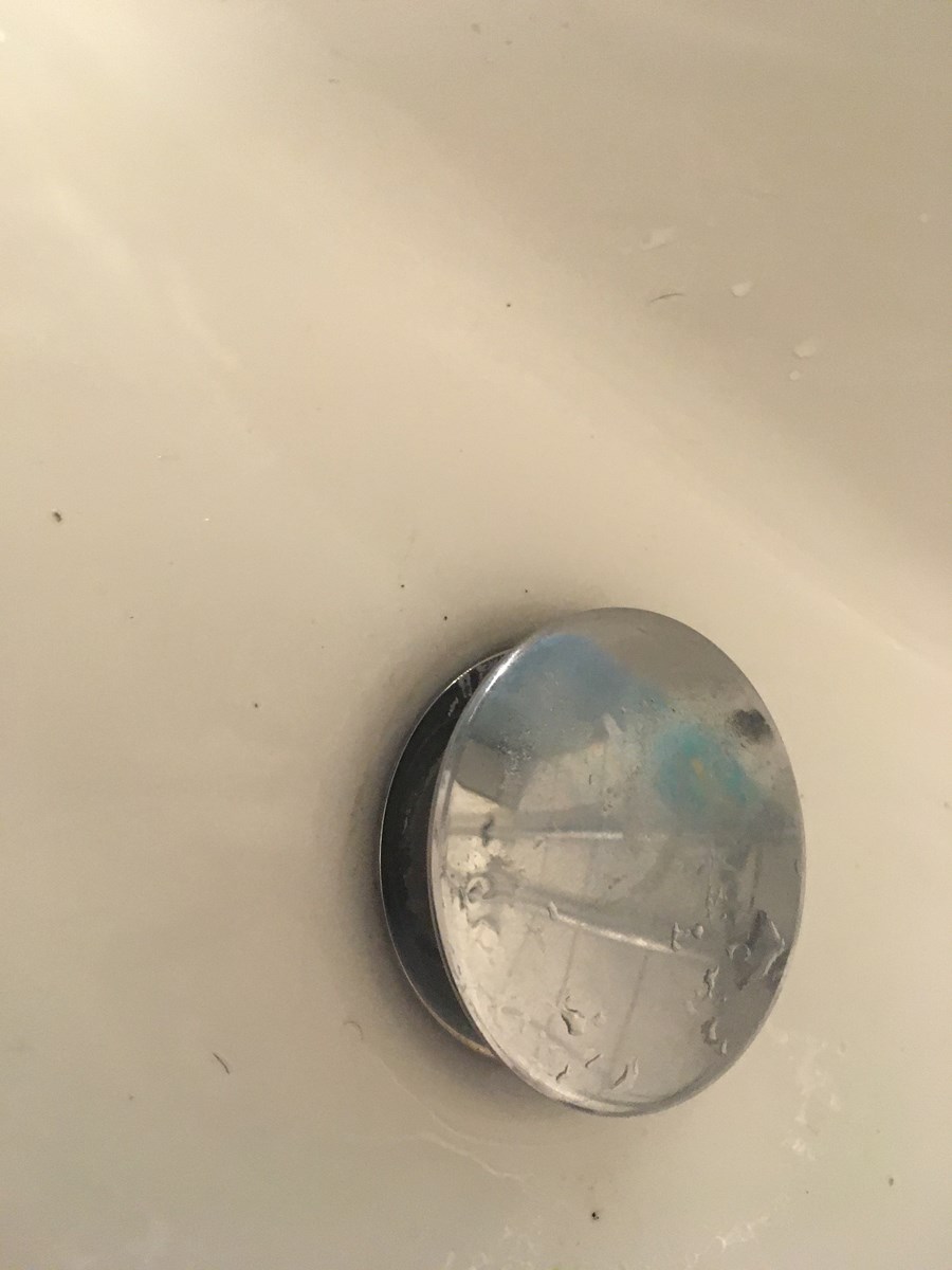

Hm syntes bare den bliver ved med at dreje rundt har prøvet begge veje
Den sidder med et ret langt gevind...
Det virker skulle bare ligge lidt kræfter i, mange tak :-)
