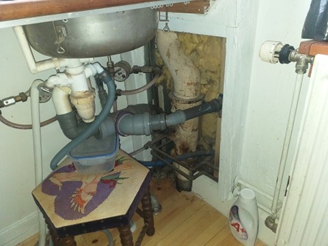

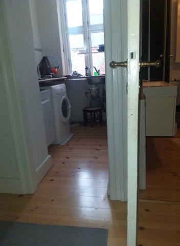

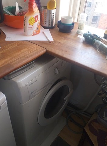

- til at starte med skal jeg ha' købt en smallere vaskemaskine som jeg gerne vil ha' ind i badeværelset i stedet for den som er 60 dyb og som har stået i køkkenet , sådan halvt under bordpladen (se billeder).
Det ser ikke bare grimt ud men det er også ret upraktisk.
Da der ikke er en stophane i badeværelset, og vaskemaskinen skal stå lige på den anden side af væggen (der hvor håndvasken er på billedet), ville jeg høre hvordan i ville løse at føre vand & afløbsslanger igennem gips væggen? Der er mindre end en meters afstand så giver for mig ikke mening at skulle ha en VVS mand til at installere en stophane ude på badeværelset.
Det må man vel godt?

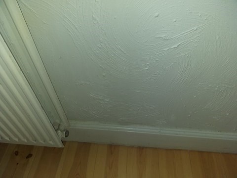

Da der er en radiator på væggen i køkkenet, tænkte jeg at lave hullet på højre side af radiatoren lidt over listen, så slangerne skjules under radiatoren og så går ind i væggen og så op på et 'omvendt u' hvor afløbsslangen så kan hænge på den anden side af væggen bag vaskemaskinen.
Jeg ville blive rigtig glad for tips om hvordan i ville gøre det, hvordan man lige laver hullet. Jeg har en alm boremaskine og en stiksav.
Der er to gipsplader med noget isolering imellem så vidt jeg kan se, og afløb/vand til badeværelset som ligger imellem pladerne er sat sådan ca 50 cm over gulvet.
Jeg kan ikke føre noget ind fra åbningen ved køkken håndvasken da jeg har en brusekabine på den anden side osv, så jeg skal ha hul igennem væggen.

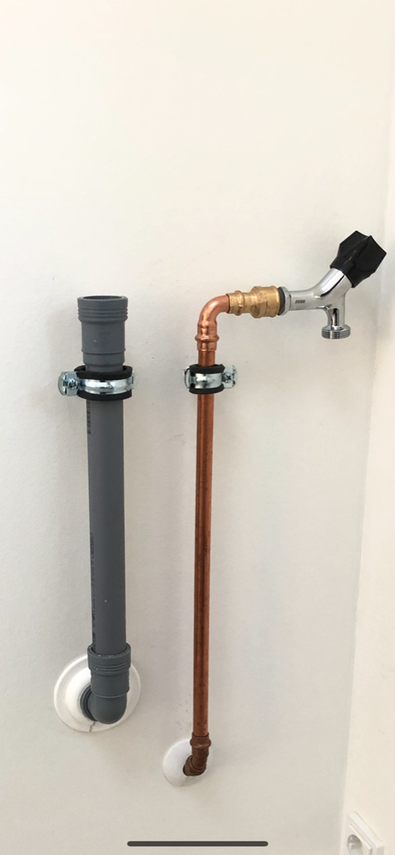

det jeg har fået lavet idag er også afsluttet med pæne rosserter omkring vandrør og afløb i væg. vedhæfter billede for din forståelse.

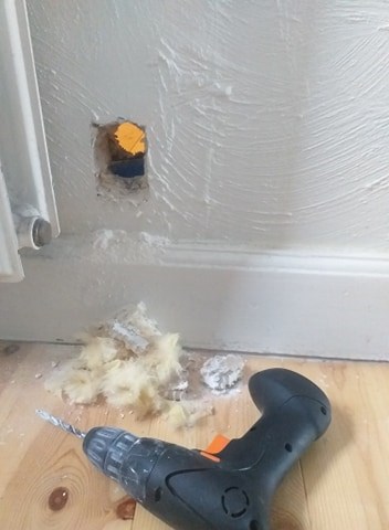

Her er det hul jeg fik lavet :) I kan se een af slangerne i væggen imlm de to plader. Ved godt det ikke er smukt men det er midlertidigt
