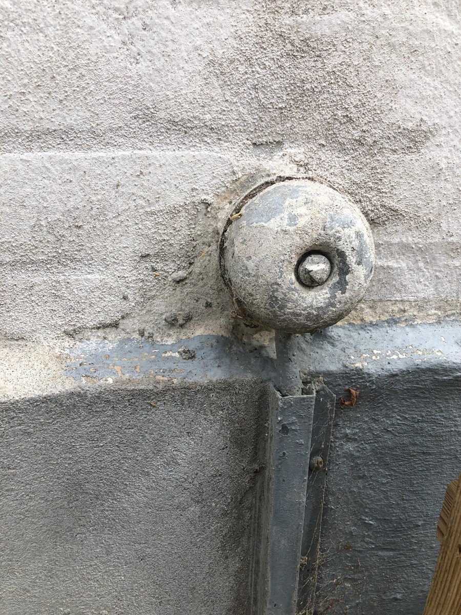

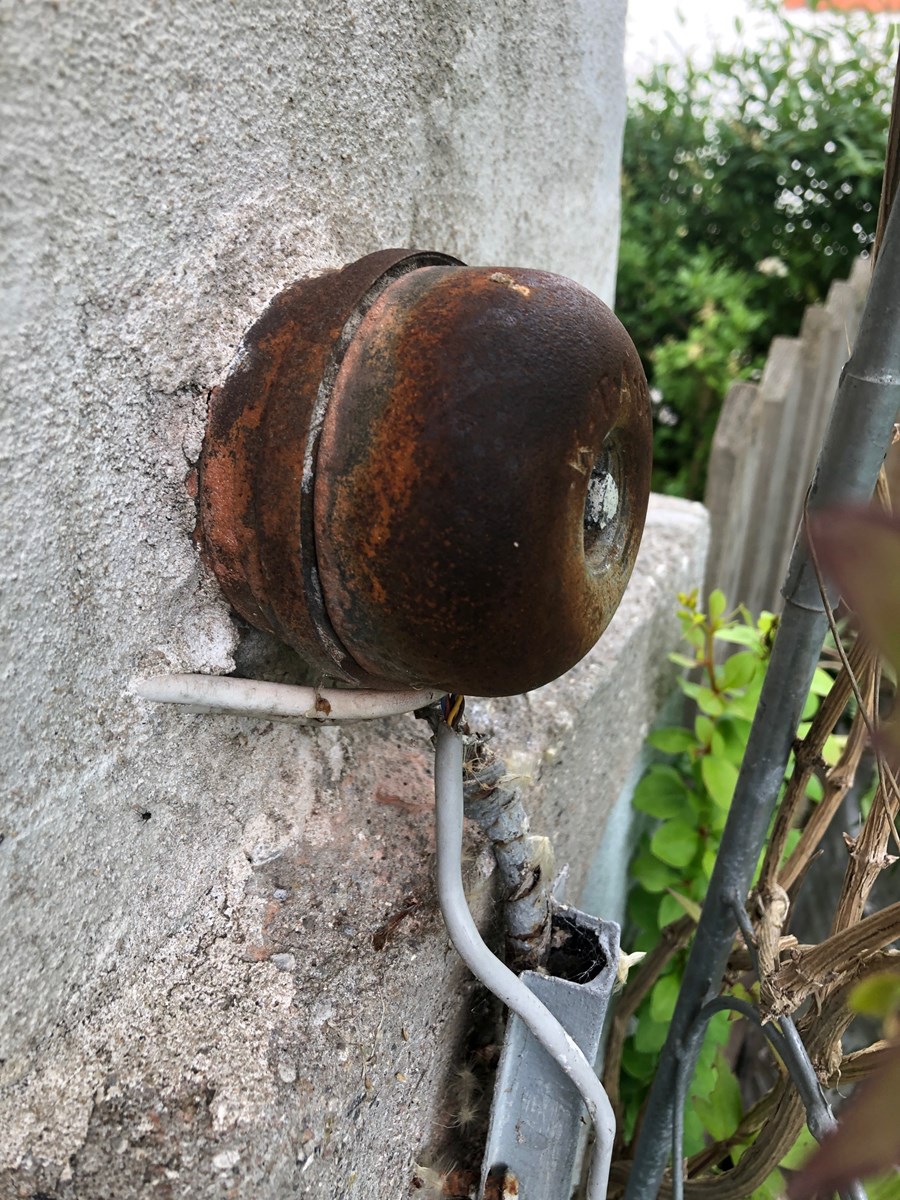

Hej alle.
Vi har to dimser på vores gamle hus - begge ligner gamle ringeklokker, men vi tror det er noget gammelt telefon-værk. Nogen der ved, hvad det er? Jeg vil gerne fjerne dem, da jeg skal male huset.
Det er antikke samledåser for telefonledningen. Har I ikke fastnet, kan du roligt fjerne dem.

De anvendes muligvis også, hvis der er etableret internetforbindelse som ADSL, idet telefonledningerne også anvendes her.

Vi kører med fiber, så de ryger...
Du kan ikke bare fjerne dem. Det er teleselskabet afslutning af det stik, der har været en gang og nu måske ikke bruges mere. Kontakt dit teleselskab og forhør dig om, hvordan du forholder dig.  Hvis kablerne er gamle nok, kan de være papirisolerede. Sådanne kabler trækker fugt, så de skal afsluttes vandtæt.
Du har sikkert ret. Min erfaring med teleselskaber er bare, at enten tager tingene to år, eller også er det meget dyrt. Ofte en kombination af de to:)
Det forhindrer dig vel ikke i at rette henvendelse til dit teleselskab og høre, hvad du må gøre.
